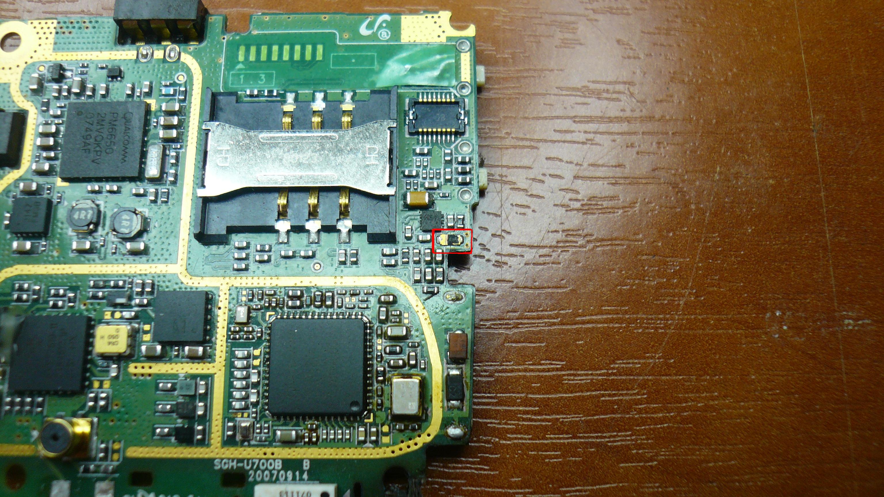

    Trafił do mnie samsung U700 z brakującym elementem. Zakreśliłem go na zdjęciu.
    Proszę o pomoc w ustaleniu co to za element. Niestety wszystkie serwisówki jakie zdobyłem a właściwie jedną pod rożnymi nazwami akurat ma obcięte na bokach rozmieszczenie elementów tam gdzie jest to co potrzebne. Jeśli ktoś z kolegów posiada taki tel u siebie i może mi podpowiedzieć co to jest, będę bardzo wdzięczny za pomoc.
    Samsung SGH-U700 - Identyfikacja brakującego elementu na płycie głównej
    Dziękuję i pozdrawiam

    Ten element to jakaś dioda ,niestety nie mam serwisówki pod ręką żeby Ci lepiej pomóc mogę jedynie podpowiedzieć że skierowana jest anodą na zewnątrz PCB.

    Jest to element oznaczony (J.). Po odlutowaniu mierzony omomierzem zachowuje
    się jak kondensator elektrolityczny. Jego + jest od strony gniazda SIM.

    Hmm możliwe ,na serwisówce niestety "ucięło" akurat ten fragment .

    Wygląda jak kondensator tantalowy - czarna kosteczka z białym paskiem po lewej.
    Napis jakby j j .
