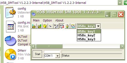

    Trzeba odpowiedni key zadac w programie, com port i szybkosc, wszystko jest w manual tu akurat przyklad manuala do w375:
    H58_DMTool V1.2.2.3-Internal
    Poza tym wydaje mi sie ze w tamtym poscie jest manual ?, ale nie pobieram bo i po co zeby porownywac ?
    Jest tam sama paczka zawierajaca PL. To na pewno.

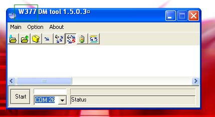

    W dmtool do w377 nie ma możliwości wyboru key'a, szybkości zmieniałem na kazdy sposób, nadal nic z tego...Press target power on... a po chwili ID eror[-608] seek to handset time out :( już mnie to wkur...
    Plik taki chce wgrać : LP_W377_0021_008

    Poszukaj innego softu:

    Bardzo proszę o udostępnienie powyższej wersji dmtool'a. Moja choć niby przeznaczona do W377 coś zawodzi....
