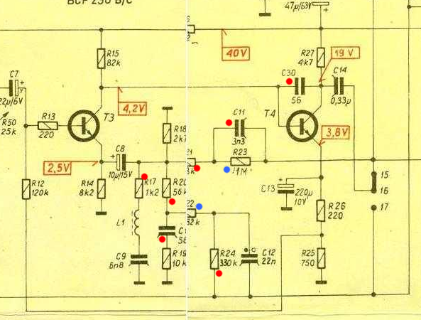

    1. Dostałem magnetofon ZK140TM. Po wyregulowaniu chodzi nawet bardzo ładnie, ale - na ucho - jest więcej wysokich i średnich tonów niż niskich. Sprawa rozregulowania prądu podkładu czy jak? Nic nie było grzebane w elektronice, bo trymerki i PR-ki są jeszcze zalane oryginalnym lakierem. Jak to sprawdzić/wyregulować w tym modelu?
    2. Pytanie z czystej ciekawości: Znalazłem dwa schematy (ZK120T i ZK140T) ale wersji TM nie można praktycznie dorwać. Niby 120T i 140T różnią się tylko (?) ilością ścieżek, ale widzę że różnią się też elementami w części korekcyjnej (zaznaczone na czerwono kropkami).
    [ZK140TM] Jak wyregulować niskie tony w magnetofonie ZK140TM?
    Czy oba typy miały inne pasma przenoszenia? Co ciekawe, w znalezionych dwóch schematach od ZK140T też są różnice w kilku elementach (niebieskie kropki na screenie). Co schemat to inaczej?

    Różniące się części, to sprawa dopasowania do głowicy (czyt./zapis) - inna indukcyjność w różnych modelach.
    Nie ma co ich ruszać.
    Podstaw świeże C7, C8 i C13.
    Nie jestem fanem stereotypu wymiany kondensatorów "jak popadnie", ale zrób to.

    Schemat 140TM (obwód przedwzmacniacza), niczym się nie różni, od podanego w twoim pierwszym poście.

    Tak, chodzi mi o "bas". Średnich tonów (mowa) jest na ucho normalna ilość, wysokich - jak na ZK - też jest ok, natomiast brak "dołu". W efekcie słychac jakby dźwięk szedł przez equalizer z zmniejszonymi niskimi tonami. Wszystko takie jakieś płaskie. Dodam, że dawno temu (gdy np. ARIA była marzeniem niedoścignionym) miałem ZK140T i grał super wyraźnie i czysto.
    Kupiłem elektrolity o których pisał kol. Krzysztof.L i wymienię. Dam znać co i jak.
