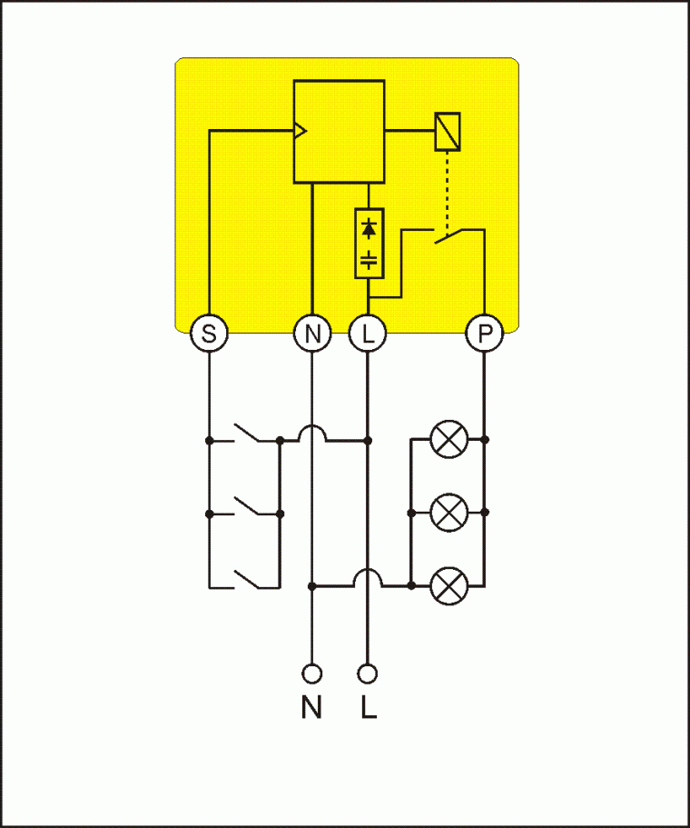

    Witam a kolego czego nie chcesz zastosować przekaznika bistabilnego i po kłopocie i włączników ile dusza zapragnie.Pozdrawiam

    Hmmm przekaźnik nie zabardzo ;)
    Mam na zadanie z praktyk wykonac taki uklad by tylko były 4 wyłączniki schodowe ;) nie wiem dlaczego nie działą moj schemat... hmm

    Tak ma być.
    Jak podłączyć 4 wyłączniki schodowe do 1 żarówki bez krzyżowych i przekaźników?
    Na początku i na końcu schodowy, w środku krzyżowe.
    I nie pisz o samych schodowych bo sie nie da , a post leci w kosz.
