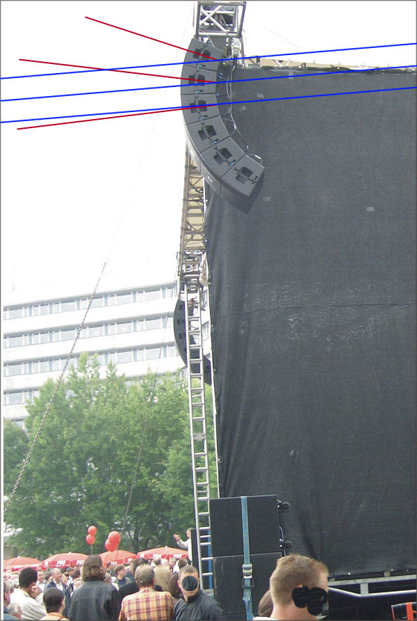

  • #10 7142686
    filip_Pol-Audio
    Posty: 24
    Pomógł: 3
    Ocena: 3
    Czerwone linie mniej więcej osie promieniowania, niebieska poziom ziemi na podstawie poprzeczki na scenie.
    Moje pytanie jest takie jak Pan sądzi Panie msciwortuczman jakie jest zastosowanie dwóch najwyższych kolumn ?
    POL-AUDIO SLA 112 vs JBL VRX 932 LAP – który 12 zestaw wybrać do nagłośnienia?
    Pozatym zapytał Pan o opinie na temat sprzętu i otrzymał je Pan. Ma Pan już swoje preferencje więc tu nie ma co się dłużej kłócić i dyskutować. Dla mnie po prostu cena do możliwości zniechęca i tyle.

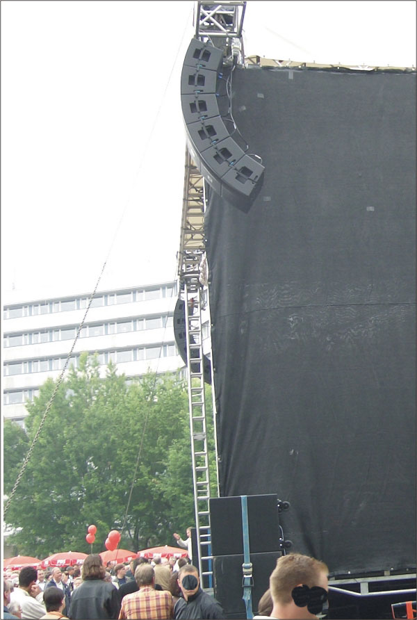

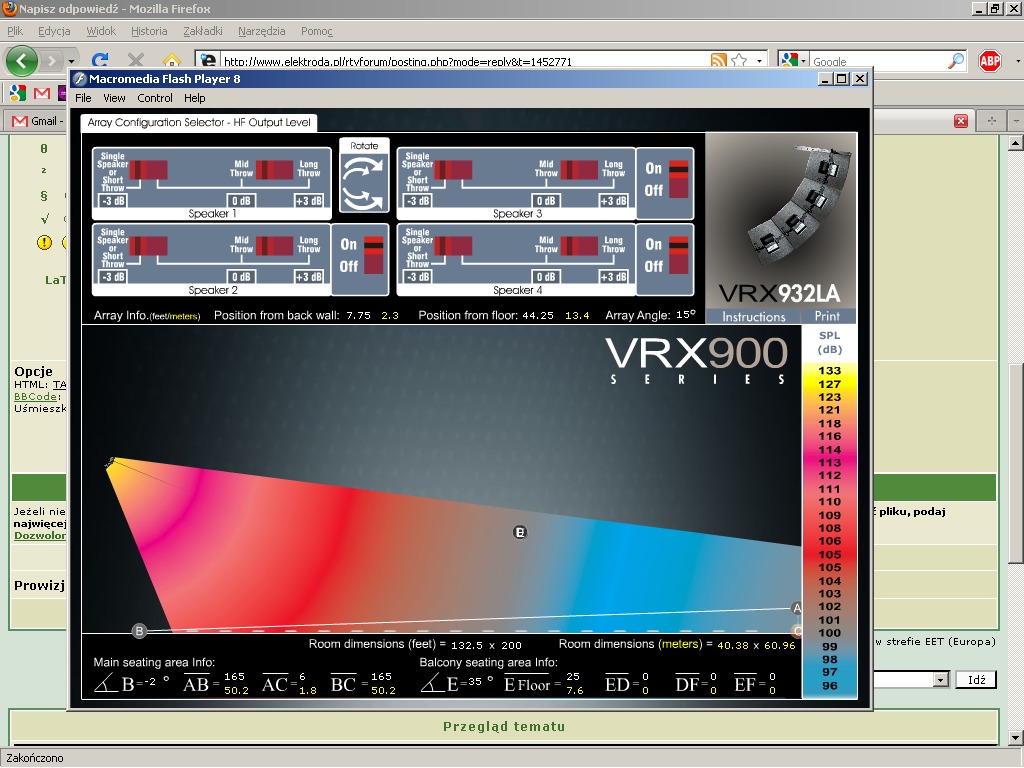

  • #12 7143534
    filioman
    Posty: 1151
    Pomógł: 29
    Ocena: 15
    msciwortuczman napisał:
    filioman a co nie ustawisz VRX tak żeby pokryć całość taki z ciebie osłuchany gość ?? :D nie obraź się ale to chyba ty te raidery piszesz po 10 kW na stronę.
    Pytanko - czy te paczki ustawia się na oko czy jest jakiś program symulacyjny? Jeszcze przy 2 na statyw może nie jest niezbędny, ale przy flajowaniu nie wyobrażam sobie wieszania tego na "czuja"...
    Zrobiłbyś symulację tego 6 elementowego grona i zamieścił na forum?
    PS. Parę riderów popełniłem, ale w żadnym nie było i nie będzie VRXa. Zresztą też z innych powodów - do VRXa nie kupisz SD8 lub Vi bo to nie ma sensu ekonomicznego...

  • #13 7146957
    msciwortuczman
    Posty: 493
    Pomógł: 3
    Ocena: 9
    filip_Pol-Audio o Boże panie zafascynowany własną firmą ja ci tylko dałem dla przykładu tą fotę bo upierałeś się że tylko 4 można powiesić a to jak to jest powieszone na tym plenerze to w ogóle nie podlega dyskusji (zgodzę się z tym że ten system powieszony jest bardziej dla doznań wizualnych niż dźwiękowych). Jak Polanowski wymyśli coś aktywnego to na pewno się do niego odezwę.???co pewnie będzie graniczyło z cudem
    filioman co do ustawienia samego VRX, JBL dorzuca program nie wiem ile to jest warte ale można powiedzieć że jest.
    Co do naprodukowania a i owszem po to mamy forum żeby pytać i to w każdej ilości
    gófer dobrze zgodzę się z tobą że linijki potrzebują przestrzeni ale co mi powiesz na to jak wieszają różne różniste systemy do sal domów kultury które są małe i absolutnie nieprzystosowane dla takiego grania. Często gęsto jest tak że totalnie amatorskie zespoły + powiedzmy średnia półka nie zagrają na niczym innym. Spotkałem się już nie raz z odpowiedzią "Jak nie ma linijki to nie gramy " i ty w tym przypadku z racji tego że wiesz gdzie co dobrze gra śmiejesz się i odchodzisz z kwitkiem a oni i tak dopinają swego, przychodzi gość z liniówką a ty zostajesz bez kasy. Takie są realia polskiej polityki zespołów co do nagłośnienia. Naoglądali się TV i masz. Przykład z VRX którego 2 górne paczki grają w niebo jest tego doskonałym przykładem po prostu musiała wisieć linia i tyle a że ta firma nic innego nie ma to dobre i to.
    Chciałbym jeszcze powiedzieć że mnie nie obchodzi kto jest producentem może być nawet Alphard byle by to dobrze grało i było aktywne. A skoro jest takie forum to warto pytać i jeszcze raz pytać a nóż ktoś podsunie coś bardziej ambitniejszego od VRX w podobnej cenie i dobrze zabezpieczone.
