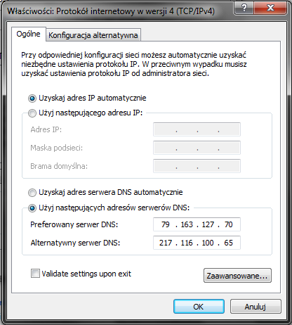

    Zadzwoniłem do Orange. Dostałem od nich dwa DNSy, które wpisałem tak, jak to widać na screenie. Internetu praktycznie nie ma, a router dalej twierdzi, że DNS jest nieosiągalny.

  • #27 7135381
    mar1aczi
    Posty: 727
    Pomógł: 89
    Ocena: 24
    Spróbuj wpisać te adresy DNS w ustawieniach swojego rutera a nie na w systemie.
  • #28 7136446
    leser123
    Posty: 15
    Ocena: 2
    Wpisałem DNS w ustawienia routera. Połączenie trwało ok. minuty (lampka "internet" dalej nie świeci").
