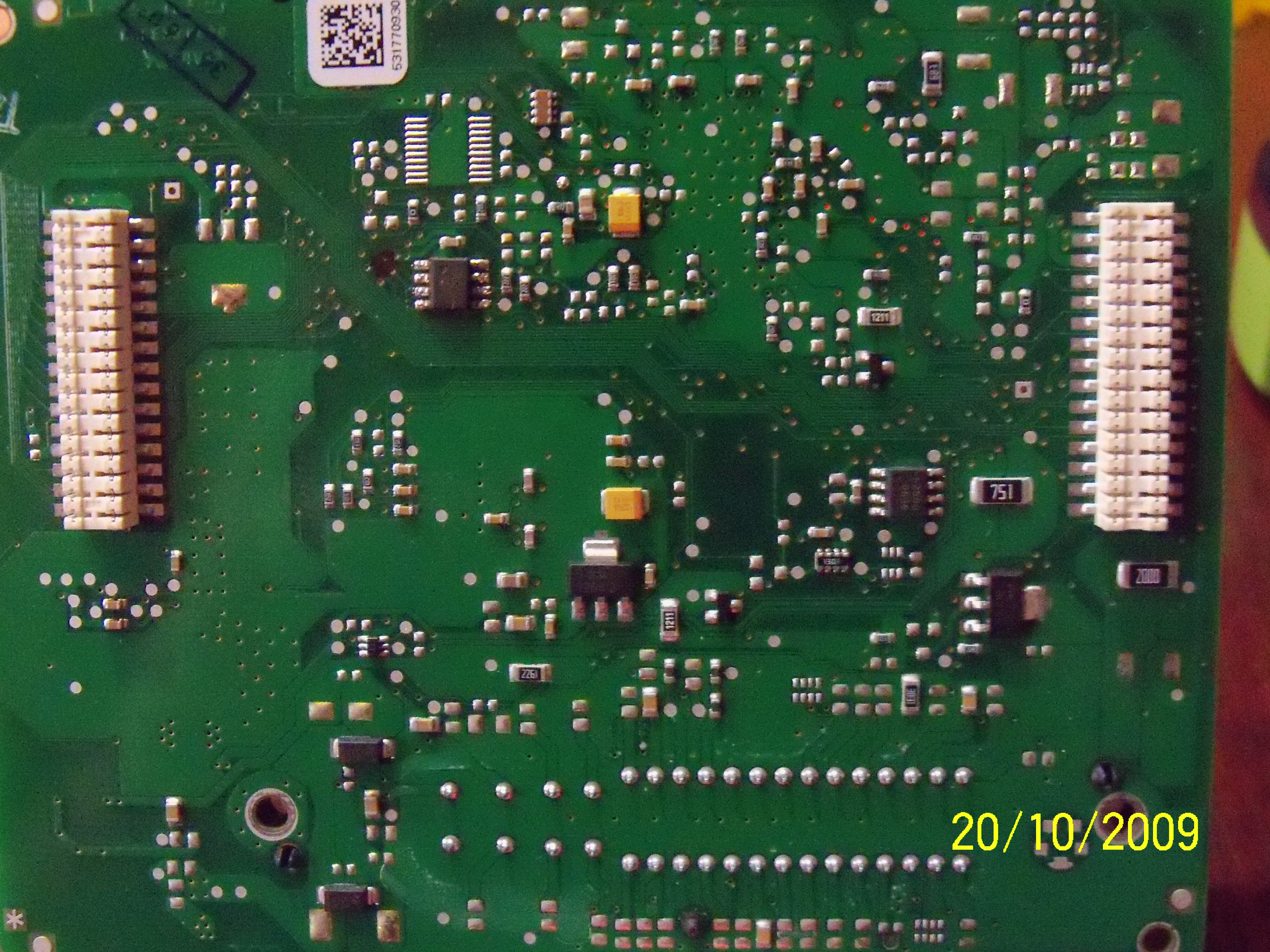

    Chodzi mi o identyfikację pamieci w liczniku z Golfa V produkcji VDO . Która jest od Immo a która od przebiegu bo na wyświetlaczu error.
    Dołączam foto.Za pomoc z góry dziekuje!

    Na zdięciu/i w liczniku/ jest tyko 1 układ odpowiedzialny za immo i licznik ale na zdieciu nie idzie przeczytac to jest ten układ o 8iu nogach

    Może być np. 93c86, 24c16, 24c32 crypto z micronas.

    Już wiadomo.jest to 24C16 widoczny na górnej cześci fotki.
