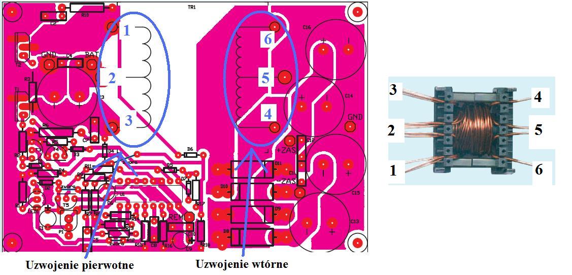

    Witam. Mam juz nawiniete uzwojenia na karkas lecz nie wiem gdzie przylutowac poszczegolne uzwojenia. Pierwotne to 2*5 DNE1 a wtórne to 2*12 DNE1.3 . tak jak opisane jest w dokumentacji wtorne powinienem podlaczyc w miejscu gdzie mam BAT(+), GND(-) i REM(-) lecz jest ono cieńsze a na płytce są grubsze otwory. Z tego wynika ze musialbym poszerzyc otwory po drugiej stronie czyli te to uzwojeń wtórnych. Prosze o pomoc w jaki sposób to podłączyć. Przeciez nie powinienem poszerzac tych otworow kiedy wykonawcy płytki z jakis powodow zrobili je własnie małe a te drugie wieksze.

    Gdzieś na elektrodzie był skan artykułu z EdW. Poszukaj, wszystko jest dobrze opisane. A jako podpowiedź to nie podłączasz uzwojeń do punktów które wymieniłeś. Dlaczego? Chyba łatwo to sobie wyobrazić. Polecam pierwszy link w google.

    Ok. Lecz jak napisałem wyzej przeczytałem juz dokumentacje i nadal nie wiem jak ten transformator właczyc w ten uklad.

    Schemat, zdjęcia z dokumentacji, trochę pokombinować, to naprawdę nie jest trudne.
    Mylisz się, bo ma być pierwotne (patrz schemat - BATTERY idzie do uzwojenia pierwotnego /wyprowadzenie 2 transformatora/)
    Wszystko obrazuje poniższy rysunek:
