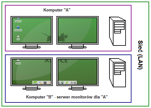

    Mam przykładowo peceta (nazwijmy go "A") z linuksem, konfigurację dwumonitorową i drugi, trzeci, piąty pecet (przyjmijmy że drugi to "B") również z linuxem, xorg i monitorem.
    Czy jest możliwe połączenie tych dwóch komputerów przez sieć tak aby "B" był serwerem monitorów dla "A"? Chodzi tu sytuację kiedy "A" będzie miał do dyspozycji jako jeden pulpit swoje lokalne monitory i monitory zdalne (na "B").
    Tak dla tych co nadal mnie nie zrozumieli załączam skromny schemat "made in paint":
    Linux - komputer jako "serwer monitora" dla innego

    Chodziło mi dokładni o to co podał szaleniec - mam dwa komputery obok siebie i chcę wykorzystać monitory obu do jednego. I nie chodzi tu o żadne przepinanie monitorów, dodatkowe karty grafiki - jakbym chciał tak zrobić to bym się nie pytał ;-)
    Obrazek to był totalny przykład, o xineramę mi nie chodzi bo w normalnym trybie wielomonitorowym możemy maksymalizować okno do pojedynczego monitora ;-)
