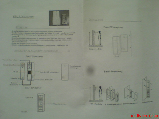

    W domku jednorodzinnym zamontowałem domofon PP-12 (sprzedawany w komplecie z centralką) firmy KTK Sp. z o.o. Warszawa z oddzielnie zakupionym elektrozaczepem z pamięcią 832. Domofon jest czteroprzewodowy (2-do zamka, 2-do centralki).
    Połączyłem wszystko tak jak na ubogiej instrukcji producenta (2 zdjęcia w załączeniu) i działało ok. Po kilku dniach zaczęły się kłopoty z elektrozamkiem tj. zamek nie za każdym razem się otwiera. Naciskam przycisk w domofonie, a zamek nic nie reaguje . Zadziała raz za razem 2 -5 razy a potem ani drgnie. Najśmieszniejsze w tym wszystkim jest to, że nic przy domofonie się nie robi, a on po jakimś czasie znów działa poprawnie.
    Sprawdziłem już wszystkie połączenia na śrubkach i wtyczkach (w domofonie w środku też ) wszystko jest dobrze (wyłącznik na płytce w domofonie wydaje się być w porządku). Sam już nie wiem co to może być za przyczyna. Może ten zamek nie do tego domofonu, a może coś w elektronicznych, czy mechanicznych układach opóźniających otwieranie zamka ? A może to dlatego, że do podłączenia zamka i centralki użyłem kabla tzw. skrętki CAT5 4-ro parowej (jedna para-jeden przewód) ? Nie mam schematów i nie znam budowy tych urządzeń i nie mam już pomysłu co z tym zrobić.
    Może ktoś miał podobny problem, albo wie co to może byc za przyczyna to proszę o pomoc.

    podejrzewam uszkodzoną elektronikę centralki lub brak wydajności prądowej zasilacza na tego elektrozamka - to drugie można na szczęście łatwo sprawdzić doświadczalnie.

    Strzelam na przewód do zamka. Powinieneś był dać 2x1 na zamek. Wydajność prądowa zasilacza może być dobra tylko za dużo strat jest na przewodzie. Napisz jeszcze jaka odległość jest między centralką a zamkiem

    Moim zdaniem 2x1mm2 jak masz wystarczy i to nie kwestia kabla jeśli jest sprawny (nie przełamany itd.).
    Przecież to proste jak to sprawdzić: podłączasz miernik nawet przy centralce i widzisz czy pojawia się napięcie (około 8-12V)
    Jeśli masz przemienne napięcie to wtedy elektrozamek brzęczy podczas otwierania - to dobre rozwiązanie, słychać kiedy otwierasz domofonem.
    Sprawdzasz czy podawane jest napięcie z centralki (miernik za 5-10zł !!!) z podłączonym elektrozamkiem. Przeprowadzasz to samo przy furtce i wiesz wszystko - czy kabel wystarcza, czy zasilacz się wyrabia.
    Piszesz, że 2-5 razy zadziała a później nic - to po co 1000 testów ???? !!!!
    Może zbyt ciasno zamontowałeś elektrozamek i to problem mechaniczny - wersje z pamięcią są trudniejsze w montażu.
    Jak pisałem przy napięciu przemiennym słychać kiedy działa elektrozamek, w przeciwnym wypadku postaw kogoś przy furtce na te 2-5 razy i niech nasłuchuje czy występuje wyraźny "tyk".

    Pomiar zrobiłem trochę inaczej niż poradziłeś. Przy centralce rozpiąłem kabel do zamka (jedną żyłę), postawiłem miernik (METEX M-4650 CAT II) na przewodach wychodzących z centralki (tych na zamek) i mierzyłem napięcie stałe (tak też mówią w instrukcji - patrz obrazek w moim pierwszym poscie : do zamka +niebieski, -żółty)wychodzące z centralki na zamek po przyciśnięciu przycisku. Trochę to dziwne, bo napięcie skokowo rosło do góry co jakieś pół sekundy (na woltomierzu wskazówkowym wyglądałoby to pewnie inaczej) i wyglądało to tak: 0V; 0.8V; 2,7V; 4.8V; 8,9V; 12,3V; 15,4V (Umax - dopiero po 4 sekundach od przyciśnięcia), a po osiągnięciu tego progu napięciowego skokowo, ale o wiele szybciej niż rosło, malało do zera V. - to bez obciążenia.
    Potem złączyłem ten przewód (czyli zamek był już z powrotem podłączony) i nadal zaraz za centralką mierzyłem napięcie po przyciśnięciu przycisku słuchając w słuchawce czy kliknął zamek. Po naciśnięciu i zwolnieniu przycisku otwierającego zamek napięcie skokowo rosło bardzo szybko do wartości 0,9 - 1,2V i w tym momencie był słyszalny klik zamka, potem napięcie spadało do 0,546V utrzymywało się ok 5sekund i spadało przez wartość 0,3V do zera. Jak spadło do zera ponawiałem próbę. Zrobiłem ich ze 30. Za każdym razem zamek klikał (czyli zadziałał) a napięcia oscylowały wokół w/w wartości tak samo rozłożone w czasie. To mnie trochę zirytowało. Spróbowałem więc podać impuls prądowy na zamek w momencie gdy na mierniku utrzymywał się jeszcze próg napięciowy ok. 0.5V przyciskając przycisk w domofonie i BINGO - zamek nie klikał, mierzone napięcie pozostawało bez zmian, a czas utrzymywania się tego napięcia przedłużał się o następne 5s od ostatniego przyciśnięcia.
    WNIOSEK co do obsługi szybko mi się nasunął, żeby uruchomić zamek za każdym razem należy podać jednorazowy impuls poprzez krótkie naciśnięcie przycisku, odczekać 7 sekund i przycisnąć ponownie, a wtedy i zamek za każdym razem zadziała. Czy na tej zasadzie będzie to działało ? - czas pokaże. :cry:
    Dlaczego tak jest nie wiem. Myślę że tego odbiegu czasowego nie powinno być a zamek powinien dostawać napięcie za każdym razem i to natychmiast po naciśnięciu przycisku. No ale nie mam do tego domofonu PP-12 schematu elektroniki i tak na prawdę nie wiadomo jak ta elektronika powinna działać.
    Czy takie działanie jakie jest, jest dobre i zgodne z założeniami konstruktorów tego domofonu, czy nie :?:
