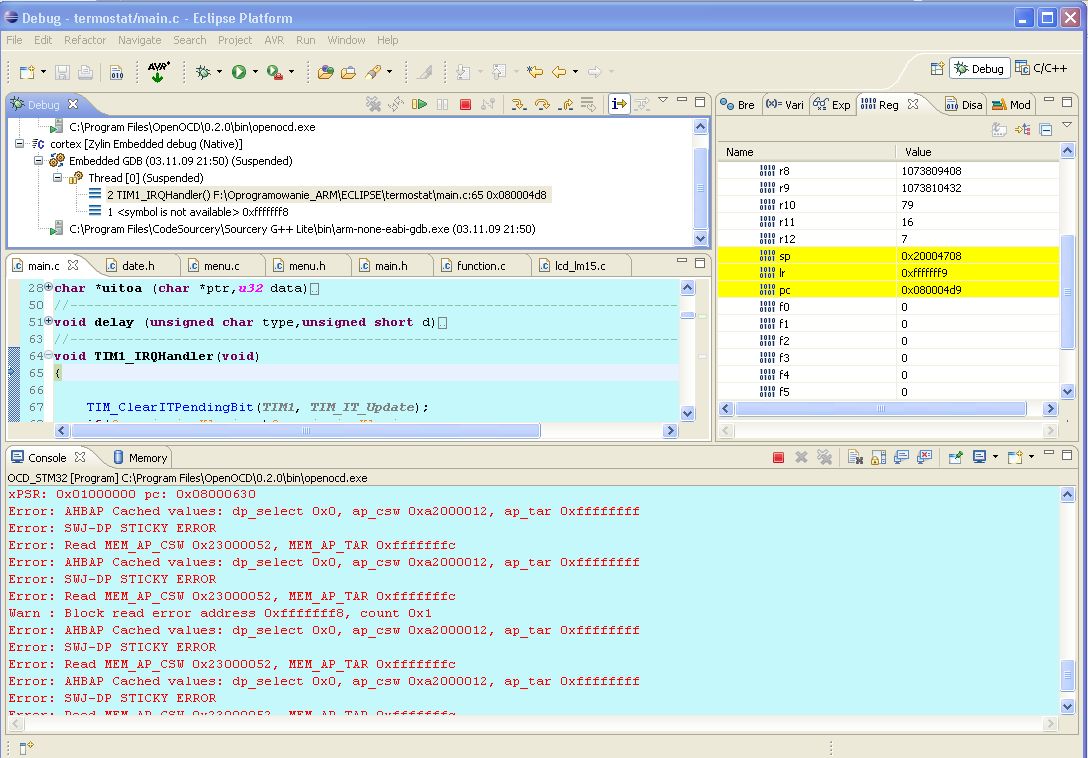

    Pojawił się u mnie ostatnio problem po dodaniu w programie przerwania od Timera.
    Dotychczas działało wszystko super, debagowanie trybie krokowym działało bez problemu itd.
    Po dodaniu przerwania program również działa ale niestety w trybie krokowym...nie do końca. Gdy zatrzymam rdzeń w jakimś miejscu programu i wykonam następną instrukcję pojawia się to co na zrzucie ekranu czyli rdzeń wpada w obsługę przerwania "gubi" adres powrotu (rejestr LR). Praca krokowa przestaje działać gdyż cały czas wykonuje się to co w obsłudze przerwania. Pomaga jedynie "puszczenie" programu dalej. Dodatkowo w konsoli OpenOCD pojawia się text:
    Error: AHBAP Cached values: dp_select 0x0, ap_csw 0xa2000012, ap_tar 0xffffffff
    Error: SWJ-DP STICKY ERROR
    Error: Read MEM_AP_CSW 0x23000052, MEM_AP_TAR 0xfffffffc
    Breakpointy działają prawidłowo..jednak brak możliwości pracy krokowej czasami utrudnia debugowanie kodu.
    Dołączam swój starup.c (trochę dziwaczny ....ale sięprzyzwyczaiłem) oraz skrypt linkera. Komendy GDB to poprostu
    target remote localhost:3333
    monitor reset halt
    load
    monitor soft_reset_halt

    W STM32 domyślnie podczas zatrzymania rdzenia timery pracują, więc podczas twojej pracy krokowej zgłaszane są setki kolejnych przerwań. Aby to zwalczyć należy w rejestrze DBGMCU->CR (w manualu DBGMCU_CR) zapalić stosowny bit dotyczący stosownego timera. Niestety nie zawsze jest to możliwe (bo aplikacja może wymagać aby timer naprawdę stale pracował jeśli steruje np PWMem, którego nie można po prostu zapauzować).

    No i racja wystarczy dodać na samym początku
    DBGMCU->CR |= DBGMCU_TIM1_STOP;
    i znowu można się cieszyć pracą krokową.

    Gdy używam Ride7 to nie mam tego problemu, ale gdy przekroczyłem limit 32kB przesiadłem się na Eclipse+OpenOCD. No i niestety w trakcie debugowania wskakuje mi w procedurę obsługi przerwania od USART1 gdy takowe się pojawia (wysyłanie i odbieranie danych w przerwaniu). ST dało możliwość automatycznego maskowania przerwań w trybie debug (o czym wspomniał Freddie), ale w tym rejestrze są w zasadzie tylko maski dla timerów..

    Z problemem poradziłem sobie w 90% stosując sztuczki z wpisami hook w pliku ".gdbinit" oraz dodatkowym wpisem do pliku konfiguracyjnego openocd dla eventu "old-pre_resume". Chodzi o użycie "cortex_m3 maskisr on/off".
    Dopiero najnowsza poprawka do OpenOCD 0.5.0 z 28 czerwca dodała automatyczne włączanie/wyłączanie bitu C_MASKINTS w Debug Halting Control and Status Register [0xE000EDF0]. Pierwsze próby pokazują, że działa to całkiem fajnie dla procesorów STM32. Debugowanie przy bardzo często pojawiającym się przerwaniu od USART wreszcie stało się łatwiejsze :)

    Wkrótce (postaram się dziś wieczorem) będą dostępne na mojej stronie www.freddiechopin.info najnowsze kompilacje OpenOCD 0.5.0-rc1 i -rc2, które zawierają już (chyba obydwie) funkcję "cortex_m3 maskisr auto", która to rozwiązuje pięknie problemy przedstawione w tym wątku (;
    EDIT: -rc1 jest już wrzucone, -rc2 (i zapewne -rc3, jeśli zostanie otagowane) - wkrótce.
