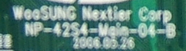

    Poszukuję opisu wejścia w tryb serwisowy do w/w Tv matryca PDP LG 42V7 chassis nieustalone (na PCB napis Nextier).Problemem w tym sprzęcie jest wyświetlanie w menu innego numeru kanału niż rzeczywisty odbierany,oraz niewłaściwe wybieranie standartu fonii.
    Plazma Bluesky 42FS4205 PTFL - jak wejść w tryb serwisowy i naprawić błędy? Plazma Bluesky 42FS4205 PTFL - jak wejść w tryb serwisowy i naprawić błędy?
    Po poszukiwaniach w sieci też mi tak wyszło -MF 056C ,ale czy napewno? Oraz jak wejść w servicemode.

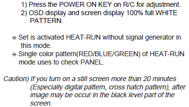

    W schassis MF056 A , B i C tak sie wchodziło w tryb serwisowy:

    Nie jest to MF056C. LG to tylko PDP .Płyta głowna to Nextier NP 42 S 4 -main 02.Trudno o jakiekolwiek info na temat tego chassis.:cry:

    Kolego nextier to bankowy partnerski program North America , nie ma takich płyt na rynku o takiej nazwie , jest umieszczona taka notatka na tej płycie , ale napewno to nie jest producent tej płyty , jest to korporacja nextier Woosung .
    Płyta z oznaczeniem NP 42 S 4 to jest płyta Philipsa , trzeba było od razu napisac jej oznaczenia to bym więcej powiedział .
    Jej producentem jest Woo Sung albo często również Philips , jej inne oznaczenie to BDS4241 .
    Tak kolego sie wchodzi w tryb serwisowy :
    1) Model of One Tuner Setting [Depend on Model]
    (1) TV Input can be added up through processing below method.
    (2) Please keep pushing [Power] + [CH+] button in 7 ~ 8 second after pushing [Power] button.
    (3) Please operate adjustment and inspection by selecting TV Input after checking that TV Input was added up by pushing [INPUT] button.
    (4) TV Input can be deleted through processing below method.
    (5) Please keep pushing [Power] + [CH-] button in 7 ~ 8 second after pushing [Power} button
    (6) Please check that TV input was gone by pushing [Input] button and then select the Scart1 input for operating adjustment and inspection.
