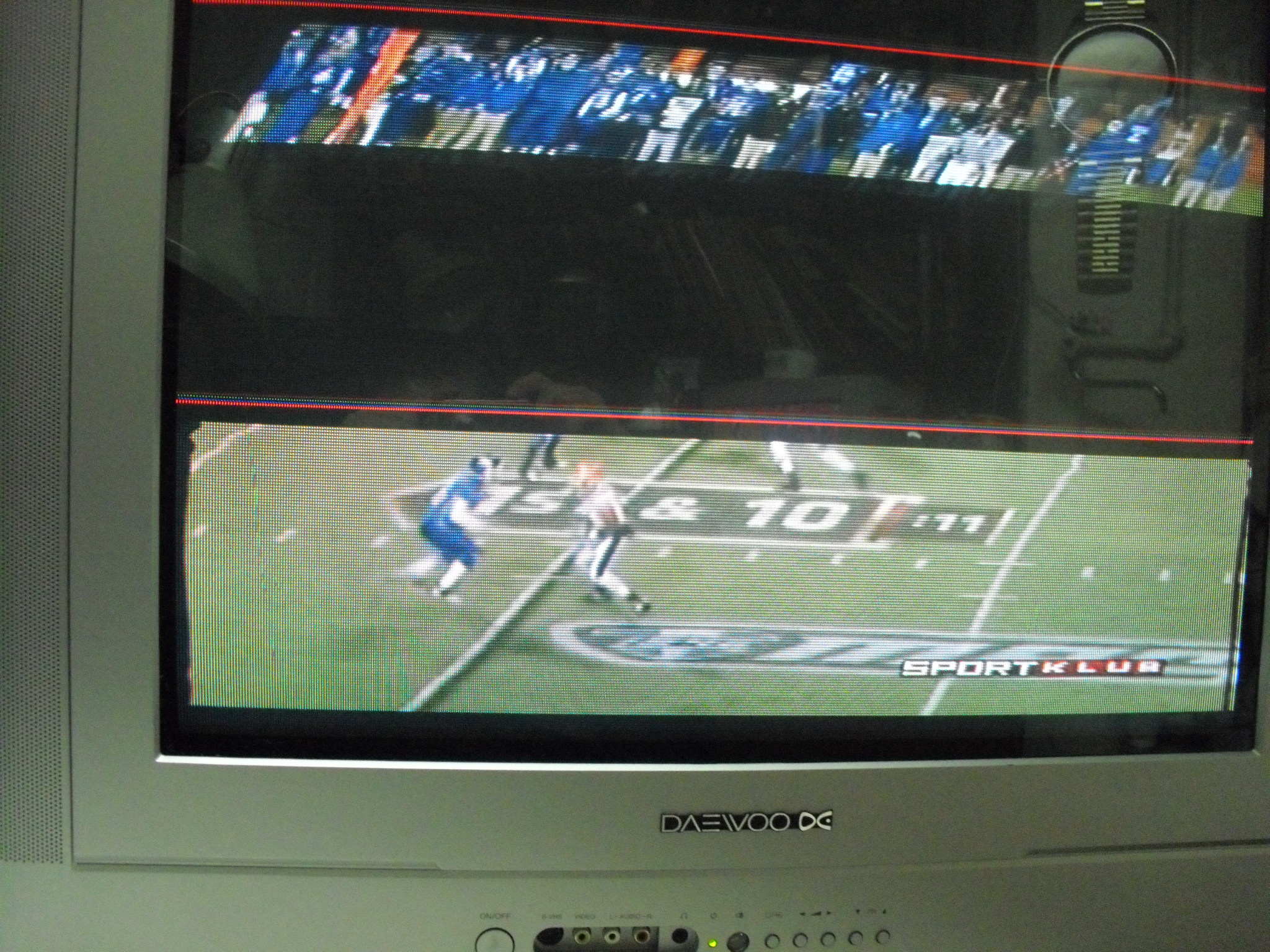

    Odbiornik j/w chasis CP-850F,chwile po załączeniu ginie obraz, fonia bez zmian. W trakcie działania /czasami trwa to ok minuty,a czasami wcale nie ma obrazu/ zaobserwowałem początkowo obraz prawidłowy,później zaczyna go wyginać /efekt podobny do kiepskiej filtracji napięcia/ i po tym zaczyna zmiejszać się w pionie i czarny ekran,fonia jak podawałem bez zmian. Wszystkie napięcia prawidłowe,nie podstawiałem elektrolitów z zasilaczu. Zasugerowany pionem,który bardzo się grzeje,myślę o podmianie TDA8358J.Napięcia na scalaku 14 i 50 wolt,a więc też ok.Po podkręceniu S 2 na kineskopie raster z pełnym odchylaniu V. Proszę o radę i czy na początek zakup scalaka,to właściwa metoda?

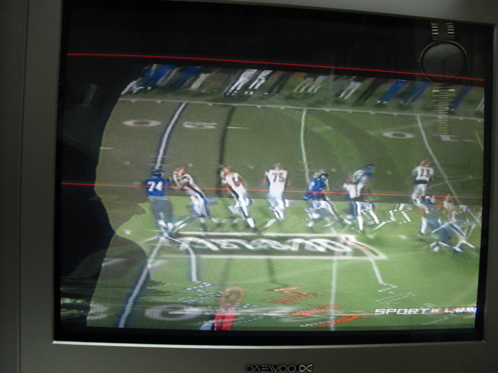

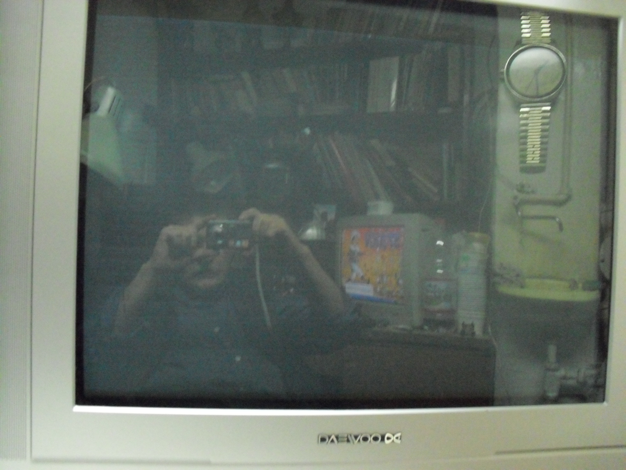

    w/g rady kol.GRUBAS podmieniłem wszystkie elektrolity i niestety bez wyraźnego skutku.Zamieszczam fotografie objawów w odstępach kilkunastosekundowych, po ostatnim ekran całkowicie ciemnieje, fonia bez zmian. Proszę o pomoc.
    PS na ostatnim foto,już bez obrazu moje odbicie i pomieszczenia.
