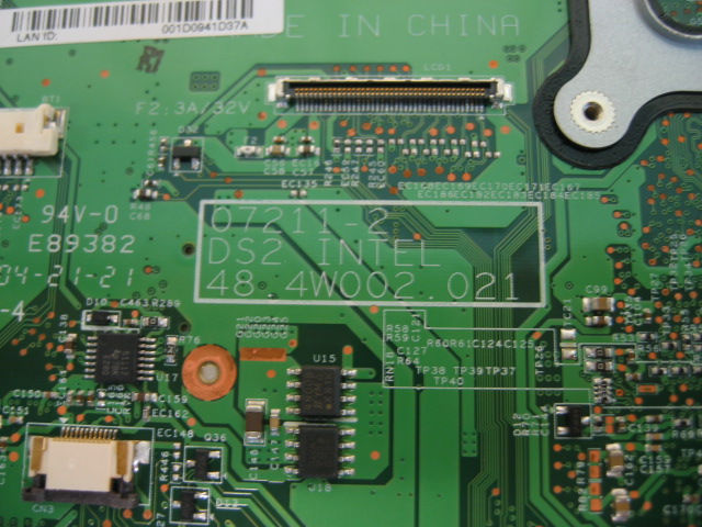

    Czy któryś z kolegów jest w stanie powiedzieć jaką płytę muszę kupić do mojego Della 1525? Podobno są 3 modele i na podstawie service tag'a można zidentyfikować...ja nie potrafię.
    Dodam tylko że na slocie ram brak jest part number'u, chyba była już kąpana.

    No tak byłem tam... Jest jakaś możliwość identyfikacji? Możesz potwierdzić ze sa 3 typy płyt do tego modelu? Dzieki

    Z tego co wiem są dwie.
    48.4W002.011 KY749 N122G
    48.4W002.021 PT113 M353G
    Rozbierz i zobacz napis na płycie.

    Faktycznie oprócz oznaczeń na slotach znalazłem oznaczenie na pcb.
    Dodam tylko ze jest jednak trzeci typ...i ja go mam:)
    07211-3, DS2 INTEL, 48.4W002.031
    DP/N 0PT113, CN-0PT113-70166-855-0055-A02
    jeszcze raz dziękuje!

    Płyta 48.4W002.021 ma ten sam DP/N 0PT113 co płyta 48.4W002.031
    A więc są dwie płyty i trzy wersje :)

    PitD, no to juz ostatnie pytanie. Czy te dwie wersje 021 i 031 sa zamienne? czy lepiej nie ryzykowac...?
