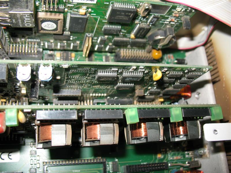

    Poniżej parę zdjęć centralki Slican NCT 1248 z softem 2.16
    Oczywiście mam parę pytań.
    Slican NCT 1248 soft 2.16 - Gniazdo RJ45 i programowanie centralki Slican NCT 1248 soft 2.16 - Gniazdo RJ45 i programowanie centralki Slican NCT 1248 soft 2.16 - Gniazdo RJ45 i programowanie centralki Slican NCT 1248 soft 2.16 - Gniazdo RJ45 i programowanie centralki
    1. Na jednym ze zdjęć jest gniazdo rj45 - czy służy do podłączenia komputera czy jest to wejście ISDN
    2. Czy do programowania (gniazda z boku)jest potrzebna przejściówka z elektroniką czy wystarczy odpowienio skrosować kabelek?
    2. na 4 zdjęciu widać opisy zacisków rxd+- txd+- - czy to oznacza, że tu mogę się wpiąć bezpośrednio z rs232. Poza tym tyle
    Nie wiem nawet jaka jest konfiguracja centralki bo dostałem ją jakby do zezłomowania - ale szkoda mi - nawet zrobię z niej domofon lub wyczyszczę, skonfiguruję i może komuś zainstaluję na próbę.
    A w ogóle ile moze być warta - zakładając, że jest sprawna - rok produkcji 2005.

    ad .1. Gniazdo służy do podłączenie centrali do sieci Lan lub komputera (kabel z przeplotem), ale na karcie sterownika nie ma nakładki Lan więc jest ono nieaktywne.

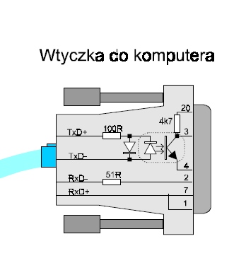

    ad.2. Oryginalny kabel ma przejściówkę z separatorem optycznym (nawet stary kabel powinien pasować), nie wiem czy ruszy to na innym kablu.
    ad.2. bis. Zaciski te służą do podłączenia komputera przez RS232. Tak jak w przypadku gniazda z boku wymagany jest kabel z przejściówką. O ile pamiętam, gniazdo z boku i zaciski na przełącznicy to w przypadku CCA 2720 dwa różne podłączena, ale w NCT to chyba dojście do tego samego RS 232. W dokumentacji jest rysunek jak podłączyć pod te zaciski gniazdo telefoniczne, do niego wtyka się kabel. Taki sposób podłączenia różni się tym od gniazda z boku, że ma zabezpieczenia. A te w Slicanie są naprawdę skuteczne.
    Według zdjęć centrala ma 4 analogowe linie miejskie, 8 wewnętrznych bez identyfikacji numeru, dwie zapowiedzi i jest jedną z pierwszych NCT.

    O dzięki za naprowadzenie - jednak nie mam skąd zdobyć takiego kabelka, nie można go zlutować, może ktoś ma schemat lub posiada kabelek - chętnie odkupię (proszę na PW), bo programowanie przez telefon nie pociąga mnie - zawsze można coś przeoczyć i potem męczyć się kilka dni lub nawet tygodni. Jestem w trakcie szukania instrukcji programowania - nie wiem czy znajdę, ale chyba była na tym forum.

    Programować można z dowolnego zacisku, a kabelek dokupić w Slicanie. Zapowiedź można nagrać z telefonu, jak najbardziej.

    Tak wygląda schemat kabelka - wygląda na to, że raczej nie uda mi się go zlutować samemu - tylko po weekedzie zamówię - miałem tylko nadzieję, że może gdzieś się wepnę samymi przewodami prosto z rs-a
