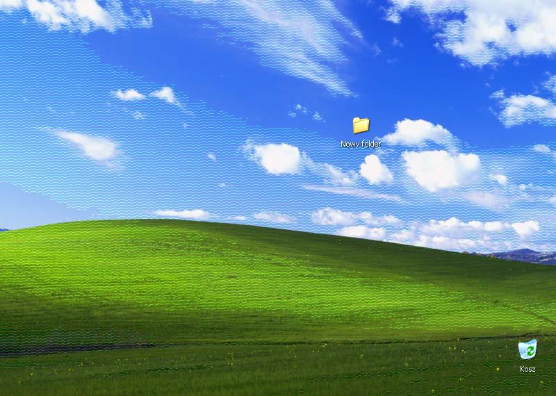

    Mam taki problem z komputerem ze wyskakuja rozne kreski na pulpicie czasami sie zawiesza i nie da sie nic robic wgralem nowy system zdefragmentowalem dyski i tylko wlaczylem pc pare minut i znow to samo bez sterowników jak i ze sterownikami .. komputer jest na gwarancji oddawalem go wielokrotnie i powiedzieli ze jest sprawny pozniej oddalem do servisu w ktorym musialem zaplacic i tez powiedzieli ze dziala sprawnie.. ale jak go podlaczam u siebie to sa rozne zawiechy ..niebieskie ekrany I nie wiem co zrobic może cos poradzicie. Pozdrawiam

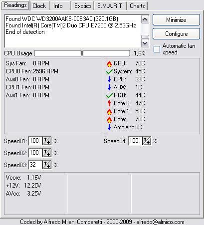

    A tu zdjecie z speed fana roznie to bylo z tymi stopniami raz mniej a raz tak

    Coś nie tak z temperaturami - brak obiegu powietrza(zasłonięte: wloty, wyloty). Może za mała przestrzeń wokół PC-ta. Sprawdź, czy radiatory są bardzo gorące.

    Jak może być karta graf. jak działa gdzie indziej??? XD. To będzie prawie na pewno złe ustawienie MHZ monitora rozdzielczości itd. :) miałem taki sam problem :) aaa i najnowsze sterowniki oczywiście :)

    I co z tymi MHZ monitora?? czy to od tego moze byc?? .. Tak jak juz mówilem wyskakuje "Out of range" wogóle zaczelo migac raz czarne raz biale cos podobnego jak sie telefonem telewizor nagrywa nie wiem czy to ma cos do tego ale jak np wgrywam windows to nie widac calego ekranu tylko pół...

    Tam czestotliwosc monitora jest ustawiona na 60Hz ale jest jszcze 75 , 70 cos takiego nie moge zabardzo zobaczyc bo sie wieszaa pc.... i jest podlaczony do monitora 15 cali . dodam jeszcze ze jak klikne np 5 razy szybko przyciskiem myszy to komputer robi takie pi dzwiek i sie zawiesza na pare min albo calkiem.

    a ten radiator "Wiatrak na procku " sie nie nagrzewa
    Wyczyść starą i nałóż nową pastę - na CPU i GPU.
