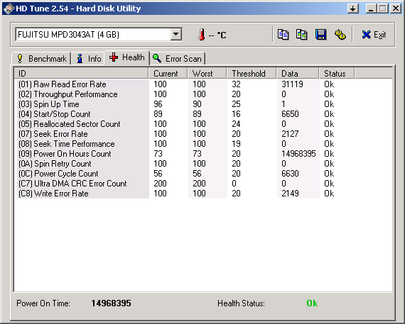

    Przedstaw na forum screeny z wszystkich zakładek Hd Tune.

    Ostatni raz ponawiam prośbę o przedstawienie screenów z Hd Tune.
    Chodzi o analizę, a nie o to, że po przeskanowaniu dysku w Hd Tune coś się zmieni. Ponadto, OK nie oznacza, że z dyskiem na pewno jest wszystko OK.

    Co do HDTUNE to używam go nie od dzis i wiem czy sa jakieś ważne zmiany. Wrzucił bym screeny ale nie mam jak.

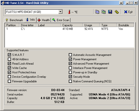

    Proszę zatem napisać, co uniemożliwia Koledze zamieszczenie zrzutu z programu na forum? Czy Kolega wyobraża sobie, że będziemy wróżyć z fusów?
    Czy tryb DMA jest aktywny?

    Nikt nie musi wróżyć wystarczy zaufać z dyskiem jest wszystko OK. Ale skoro kolega się tak upiera przy tym, i rozwiać wszystkie wątpliwości oto one.
    services.exe zużywa 99% CPU po przypadkowym dotknięciu kości RAM services.exe zużywa 99% CPU po przypadkowym dotknięciu kości RAM
    Jak widać DMA jest aktywne, i wyprzedzeniem następne pytanie, dlaczego UDMA2. Ponieważ to stary komputer i wyższego nie obsługuje.
    pozostałych screenów nie wrzuciłem, bo nie będę specjalnie drugi raz testował. Ale Brak jest na nich bad sektorów, a wykres jest w miarę prosty i stabilny.
