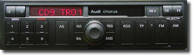

    Posiadam oryginalne radyjko audi chorus kaseta. Zakupiłem transmiter do odbioru mp3. ( nie byle jaki, tani nie był ) :D Po zsynchronizowaniu urządzenia z radiem gra super, problem w tym że tylko 2 sekundy gdyż radio zaczyna automatyczne wyszukiwanie stacji. Nie umiem przełączyć na manualne wyszukiwanie częstotliwości :!: po zapamiętaniu stacji poprzez przytrzymanie przycisku z cyferką, radio przeskakuje dalej... dalej...
    jak przestawić radio na manualne szukanie i zapisywanie NA STAŁE wybranych "szumów" ?

    Może sygnał jest zbyt słaby jednak?
    W to, że gra super to mi się wierzyć nie chce ;)
    Spróbuj włączyć w radio funkcję DX.

    Wyłącz AF i RDS. I radio będzie na tej częstotliwości stało bez szukania.

    a jak włączyć funkcje DX i wyłączyć AF ?
    Jak ustawić manualne wyszukiwanie stacji w Audi Chorus z transmiterem FM?
    Na oko nie widać takich funkcji, czy są jakieś ukryte kombinacje ?

    Temat zamykam , staneło i gra jak trza ... ;)

    Do tematu dodam tylko że może miałeś włączoną funkcję TP, a potem ją wyłączyłeś i stąd ten problem. Pzdr

    Wyłączyłem RDS i TP, ustawiłem odpowiednią częstotliwość i wcisnąłem AS .
    Muszę przyznać że naprawde całkiem nieźle gra, jak na takie urządzonko ( mowie tu o transmiterze ) jest ok ;)

    Jeżeli jest włączony RDS to domyślnie aktywuje AF (dłuższe przytrzymanie tego klawisza przełącza dodatkowo regionalizację).

    Jest takie menu w Chorusie .
    Wyłączyć radio przytrzymując przycisk TA włączyć i mamy menu ustawień zaawansowanych.
