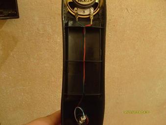

    U moich znajomych maja problem z domofonem taki że ma cichy sygnał wywołania w mieszkaniu. Zastanawiam się czy wymienić ten na nowy, czy ewentualnie da sie połączyć jakiś dodatkowy równolegle i zawiesić w drugim pomieszczeniu, lub polepszyć stary.
    Nie mam doświadczenia z domofonami, wiec wole sie zapytać. Czy głośność wywołania to problem słuchawki, czy centralki która generuje sygnał (nie wiem jaki model centralki bo nie mam dostępu do niej. Bo jesli centralki, to wymiana na nowy nic nie da. To domofon w wielo-mieszkaniowej kamienicy, bardzo stary. Dziwne że jak naciska sie przycisk wywołania przy bramie, to w głośniku przy bramie sygnał jest bardzo głośny.

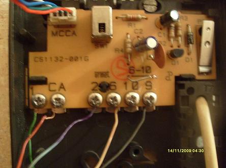

    Proszę o poradę jak sie do tego zabrać, dodatkowo zastanawia minie sposób jego obecnego połączenia, bo w porównaniu ze schematem jaki znalazłem (https://www.elektroda.pl/rtvforum/topic596287.html) , to dość dziwne, co widać na fotografiach (mostek 2-9). Czy to możliwe podłączenie, czy monter sie "machnął". ;)

    Za generowanie sygnału odpowiada centralka. Gdyby ona była uszkodzona to cichy sygnał byłby w każdej słuchawce. Proponuje sprawdzić głośniczek słuchawki i elementy elektroniczne wewnątrz obudowy (widoczne na fotkach). Można spróbować podmienić głośnik. Wydaje mi się, że słuchawka jest na tyle prostą konstrukcją, że nie warto inwestować w zakup nowej, tylko naprawić istniejącą (no chyba, że sprawi to trudność). Pozdrawiam

    Jak widać na załączonym zdjęciu jest to instalacja 4 przewodowa z otwieraniem zaczepu po linii mikrofonu, stąd ten mostek między 2(mikrofon) a 9 (zaczep). Tak samo musisz podłączyć nowy unifon. Co do starego unifonu popieram przedmówcę sprawdź głośnik, ale napisz jeszcze czy jakość rozmowy jest równie słaba. Pozdrawiam

    nie wiem czy ten cichy sygnał jest tylko u ciebie czy u wszystkich, jeśli tylko u ciebie to sprawdź czy masa jest prawidłowo podpięta pod zacisk 6,(różnie to czasem ludzie sobie podpinają) jeśli tak to wymień unifon na nowy koszt 32 zeta (nie warto bawić się w naprawę). Jeśli zaś cichy sygnał jest u wszystkich to wina tkwi w centralce.

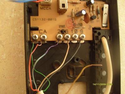

    Witam wszystkich i bardzo proszę o pomoc !! Posiadam domofon URMET CS1132-001G (tak przynajmniej napisane jest na płytce) i nie potrafię go wogule podłączyć kabelkami wystającymi ze ściany (zielony,czerwony,biały,szary,żółty) do oznaczeń na tej właśnie płytce czyli 1,CA,2,6,10,9. Do słuchawki w CS1132-001G mam podłączone kable koloru-czerwony,zielony to jest głośnik w słuchawce a niebieski i biały to mikrofon. Walczę z tym juz 2 godziny i szczerze mówiąc z marnym skutkiem :( bardzo proszę o jakieś jasne informacje na ten temat i proszę wziąć pod uwagę ze jestem kobietą i nie znam się zbytnio na tych masach czy innych dziwactwach tego typu

    Arte7, za wywołanie odpowiada sama słuchawka w mikrotelefonie. Po drodze nie ma żadnych elementów elektronicznych (jak sugerował Darkonel).

    kaska2324
    a moze masz opisane jak było w starej słuchawce? no i oczywiscie dobrze by było podac jej producenta. jesli nie to najlepiej podglądnąć u sąsiada i może jakieś zdjęcie na forum załadować.

    Ideałem byłoby abyś zrobiła zdjęcie otwartego unifonu u kogoś, kto ma właściwie podłączone przewody. Poza tym spisać nazwę takiego unifonu.

    1 . arte7 sygnał leci z elektroniki zasilacza do kasety wraca po naciśnieciu przycisku wywołania zbyt dużo elementów do sprawdzenia
    a) podłącz głośniczek pod 6 masa i CA sygnał generatora jeżeli nadal cicho to usterki szukaj poza aparatem
    b) sprawdź czy jak stoisz przy kasecie to dzwonienia do ciebie jak i do sąsiadów ma podobną moc czy nie głośniej jest u Ciebie (MOŻLIWOŚĆ ZWARCIA KABLA)
    c) przycisk zaśniedział lub coś z nim nie tak ma za duża oporność

    Kasia ma instalacje 5 przewodową ...ale przerobiona na 2 żyły z kasetą Proel oto fotka kasety:
    Jak zwiększyć głośność sygnału w domofonie Urmet 1132?
    aparat 1132/40 może być do instalacji 4, 5 i 6 cio żyłowej, ale wypraska aparatu ze zmienioną płytką to aparaty 1132/40/520 lub inny 1131/520 Citofono, 1132/520 Scaitel. 1133/520 Atlantico, 1134/520 Utopia jak również pasuje Laskomex LX8 jak dobrze pamiętam...
    Zaleciłem kontakt z ADM następnie zakup aparatu. Kodowanie wywołań podam.
