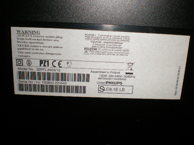

    Witam. Posiadam tv Philips 32PFL3403/12 s LC8.1e LB przy naciskaniu przycisku pilota miga dioda zielona lecz tv nie wykonuje poleceń. Poza tym wszystko działa. U góry na ekranie jest napis cF. Proszę o pomoc w usunięciu usterki.

    Wystarczyło użyć opcji SZUKAJ :
    Telewizor jest w trybie fabrycznym. Aby wyjść z tego trybu na ciśnij na klawiaturze z boku telewizora klawisze "Vol-" i "P-", operację tą wykonaj na uruchomionym odbiorniku. cF powinno zniknąć. Aby problem się nie powtórzył należy zaktualizować oprogramowanie (tylko serwis). W żadnym wypadku nie włączaj blokady rodzicielskiej ponieważ blokuje ona klawiaturę lokalną, a wtedy już nie posłużysz się wskazanymi przyciskami.

    Bardzo dziękuję za pomoc, wszystko działa. Więcej takich osób na elektrodzie. Pozdrawiam
