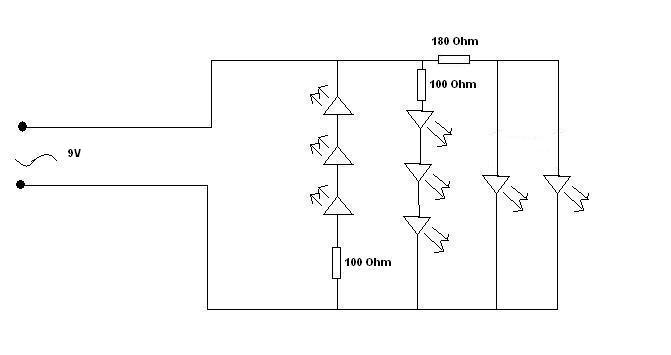

    Witam !
    Chciałbym się dowiedzieć czy schemat, który wykonałem będzie dobry.
    Zamierzam podłączyć 8 diod led pod zapięcie 9v prądu zmiennego.
    Jestem początkujący, proszę o wyrozumiałość.
    Czy schemat podłączenia 8 diod LED do 9V AC jest poprawny?

    Właściwie dla świętego spokoju możesz jeszcze dać po np diodzie 1N4148 szeregowo w każdej gałęzi, zwłaszcza ostatnich dwóch, gdyż napięcie wsteczne diod LED jest dość małe. Nie wpłynie to istotnie na układ ( no może odlicz sobie kolejne 0,5V z rezystorów) a zabezpieczy diody LED.

    Czyli mogę jedną diodę wcisnąć równolegle pomiędzy dwie pojedyncze świecące ?

    NIE :!: Wtedy dodatkowa dioda nic nie zdziała poza tym, że będzie miejsce zajmować.

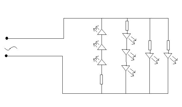

    Rozumiem, że szeregowo do każdej.
    Napięcie diody: 2.4V, natężenie prądu: 20mA. Oto ostateczny schemat:
