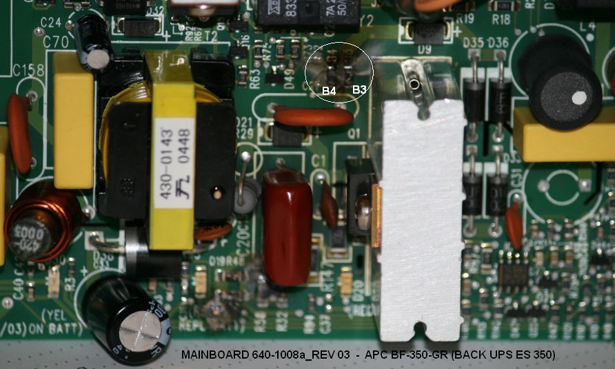

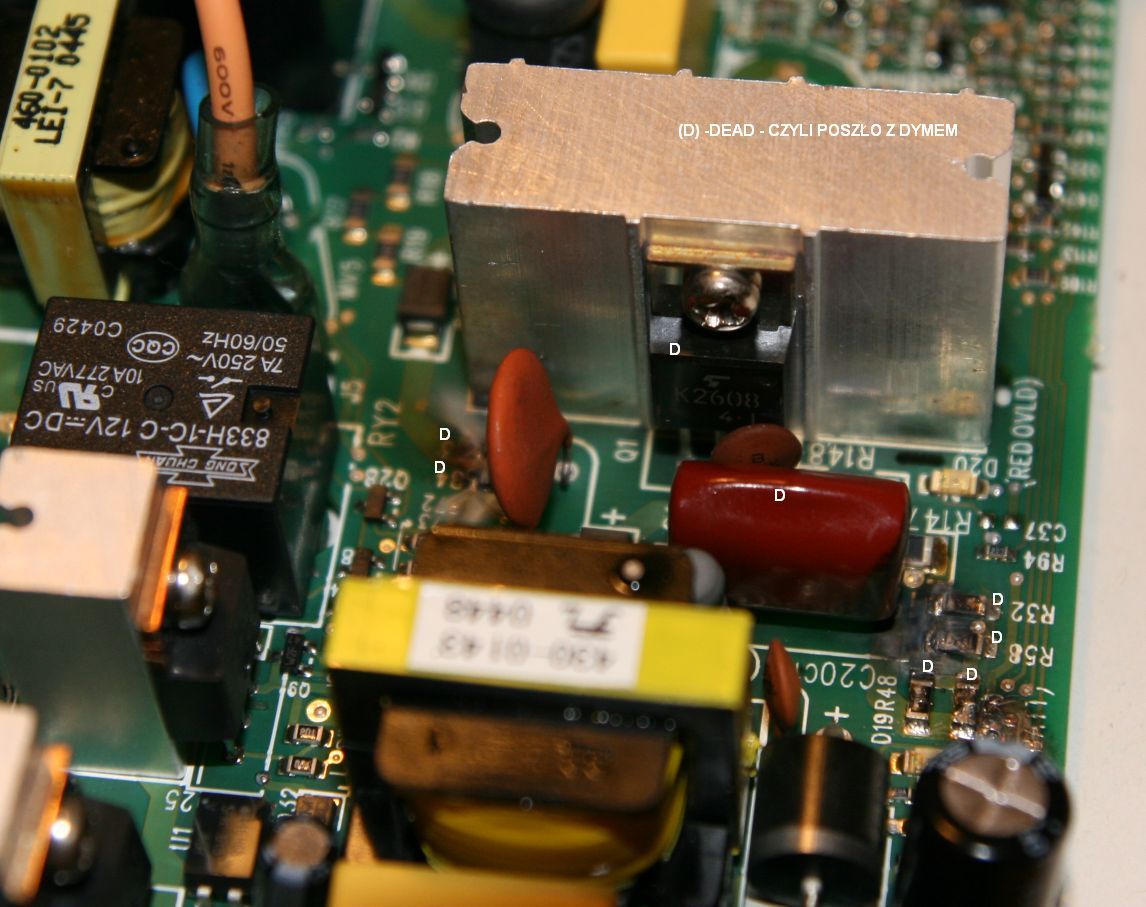

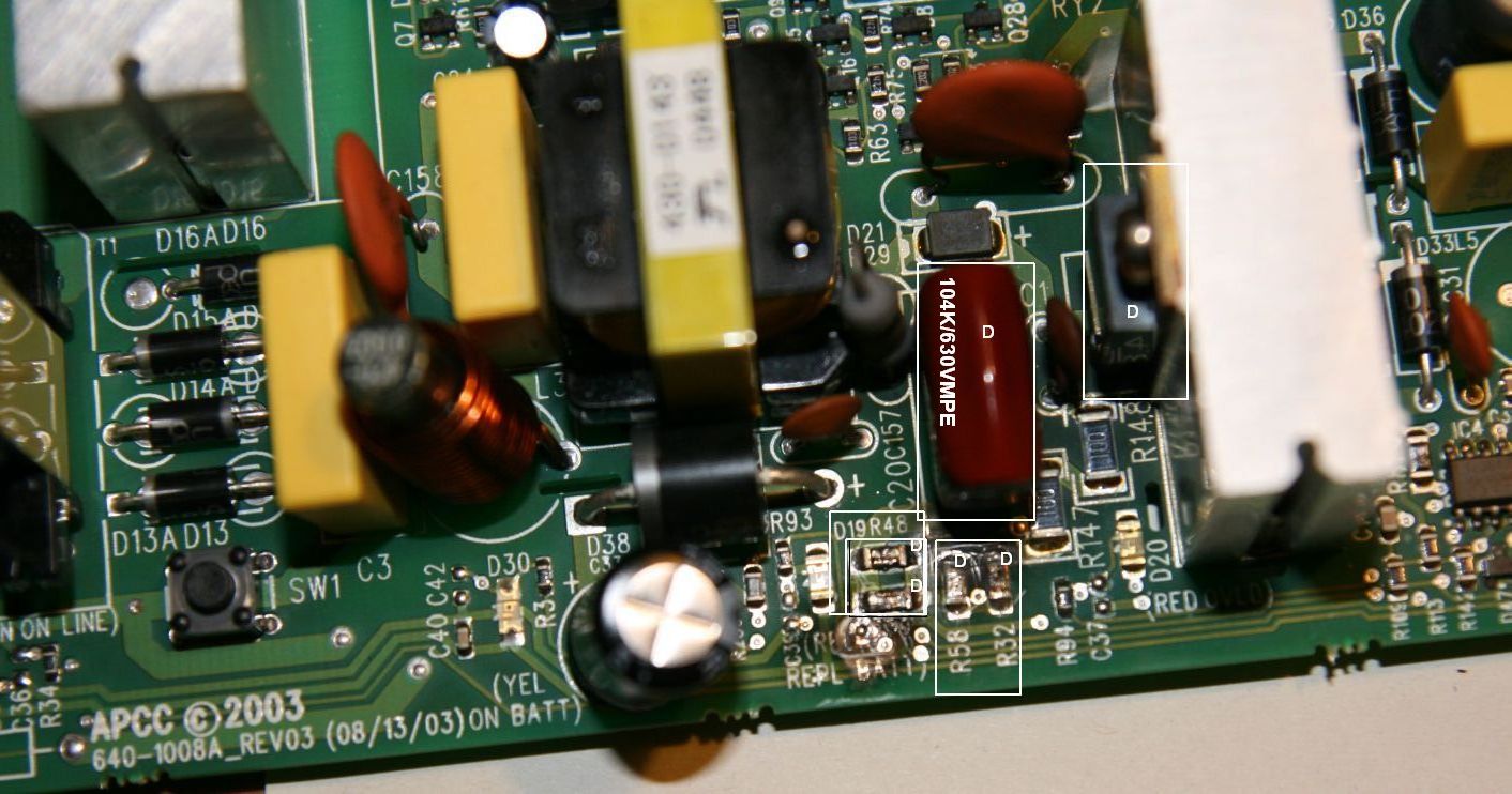

    Witam wszystkich.
    Mam UPS-a jak w temacie Mainboard 640-1008A_REV 03, w środku spalone:
    Tranzystor K2608 - ten z radiatorem, kondensator czerwony duży - 104K/630VMPE
    i reszta SMD – B3, B4, D19, R32, R48 i R58
    Wszystko zaznaczone na zdjęciach, czy ktoś miał do-czynienia z taką płyta główną,
    najlepiej jakby ktoś miał schemat bo nie mogę znaleźć w necie ;)
    PN UPS'a BF-350-GR

    SMD – B3, B4 1000OHM/100MH, D19 RED LED, R32 1.0R , R48 1.0R i R58 1.0R .... R50 1.0R

    Dziękuje za odpowiedź, jeszcze pytanko co to za te elementy B3 i B4,nie jestem elektronikiem, a Pan w sklepie elektronicznym gdzie byłem też nie był mi w stanie powiedzieć co to za elementy.

    SMD Inductor. może narazić 0_OHM 0.1W. IC4 - 99% -X

    To są "dławiki"
