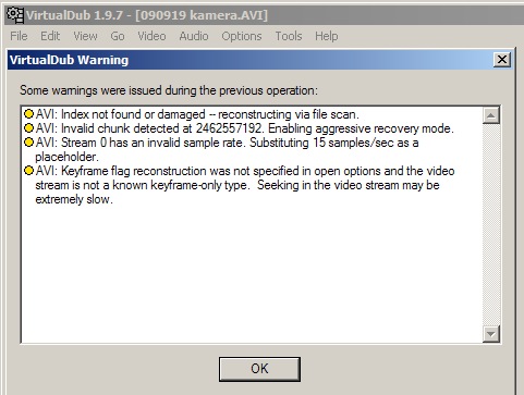

    VirtualDub zgłasza coś takiego:
    pomoc w złapaniu złodzieja - naprawa avi z ukrytej kamery

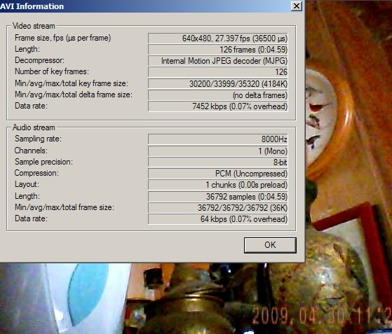

    teraz wszedłem w informacje o avi i w tym zepsutym pliku pokazuje:
    a w tym dobrym pliku nagranym poprawnie ta sama kamera pokazuje:
    brakuję w takim razie Frame size i fps gdzie to wpisać w uszkodzonym filmie?
    Zmieniłem w virtualdub w zakładce opcje > frame rate na wartość 22.397 (taką jak w tym poprawnym avi). Teraz nie wiem gdzie zmienić Frame size z 0x0 na 640x480.

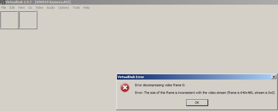

    Christophorus - W virtualdub przy końcu wywala niestety ten sam błąd co przy próbie włączenia PLAY:
