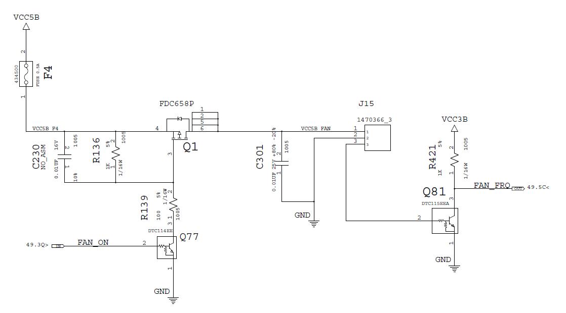

    Witam, plyta byla uszkodzona, grafika naprawiona. Startuje jednak wentylator chodzi na 100% non stop, brak jego sterowania, nie zmienia 'biegow', ciagle dziala na najwyzszym i po kilku odpaleniach pojawia sie Fan Error.
    Czy moze ktokolwiek tutaj orientuje sie jaki uklad steruje praca wentylatora w tych plytach? Albo w jakichkolwiek innych?
    3 pin idzie do tranzystora o oznaczeniu 57KA6(w kazdej plycie inny i sprawny), nie wiem co to. 1 chowa sie gdzies do max1845(sprawny). Bios sprawny.
    Brak mi pomyslow.

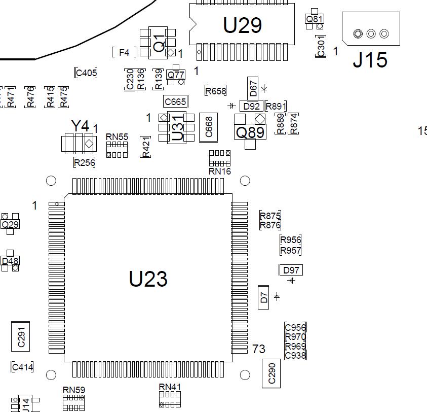

    Wentylatorem steruje U23 H8S2169. W załączeniu fragment schematu i rozłożenie elementów na płycie. Sygnał FAN_FRQ trafia na n.80 U23. FAN_ON pochodzi z n.3 U23. Zakładam, że sprawdzałeś też na innym wentylatorze, a ten na innej płycie.

    Wielkie dzieki, uszkodzony R136, nigdy bym na to nie wpadl bez schematu.
    Na plycie brak tez bylo C230 ale to chyba akurat taki model plyty.
