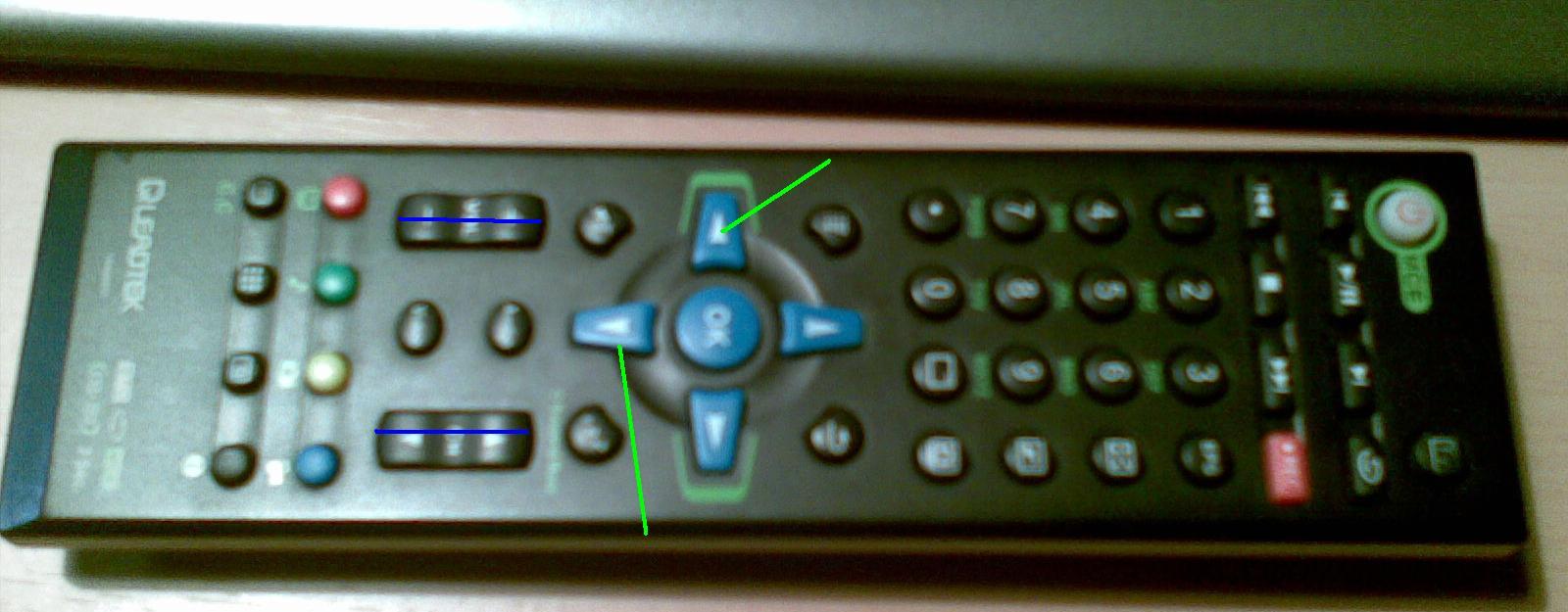

    Mam pytane odnośnie tego pilota. Używam go około 6 miesięcy i nie było żadnych problemów. Wczoraj jednak kiedy chciałem włączyć tv z pilota nie zadziałał. Myślałem w pierwszej chwili, ze baterie siały, ale to nie tutaj problem.
    Tłumacze poniższe zdjęcie:
    niebieska kreska - działa prawidłowo zmienianie kanałów, volue +/-
    zielona kreska - wyłączenie programu (co wcześniej było na przycisku power).
    No i to na tyle, na klawiszach numerycznych pojawia się tylko volume +/ -, nie przeskakuje na wskazane programy.
    Przeinstalowałem program, ale usterka pozostała, więc wychodzi na to, ze pilot uszkodzony ?

    Rozbierałeś go ? Rozbierz i wyczyść w środku, przemyj pola kontaktowe.

    Przemyte isopropanolem, przelutowane, problem pozostał.

    Sprawdź działanie zwierając pola stykowe np. spinaczem, bez obudowy. W pilocie jest rezonator ?

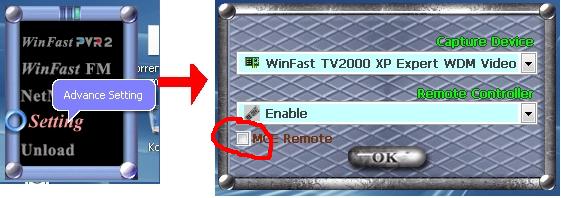

    Też mam ten tuner, Problemu szukaj w sterownikach (w ustawieniach karty które czasem są w pasku systemowym ) tam sprawdź czy masz zaznaczoną opcję MCE Remote jeśli tak to odznacz jeśli nie pomoże to reinstal oprogramowania od karty, załączam screen gdzie szukać tego ustawienia (przynajmniej u mnie)
