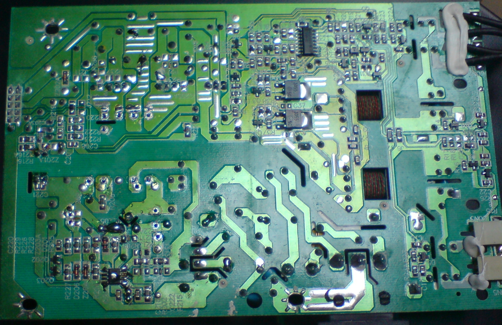

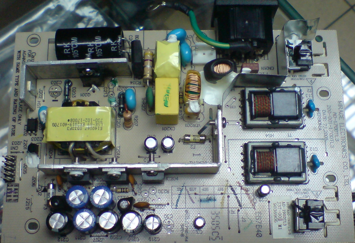

    Monitor jak w temacie -niestety troszkę "rozgrzebany". Uszkodzony zasilacz: IC201 - odpryśnięty i brak danych na jego temat, brak C203, brak C213, nieznana wartość R202.
    MEDION MD 30919 PO - brak danych IC201, C203, C213, R202 w zasilaczu MEDION MD 30919 PO - brak danych IC201, C203, C213, R202 w zasilaczu
    Układ scalony w zasilaczu: 2 przez diodę Zenera do masy, 4 do masy, 5 na bramkę, 6 zasilanie, 7 NC, 8 przez 48kohm do +300V
    Może ktoś będzie mógł mi pomóc w znalezieniu brakujących informacji lub schematu zasilacza do tego sprzętu lub podobnego?

    Mam podobny zasilacz do mediona model 30917 pn , jest on trochę inny pod względem rozmieszczenia elementów ale na oko budowa jest identyczna , co do elementów to: obwód scalony to 203D6 (pełna nazwa NPC1203D60R2) , C203 elektrolit 47 mikrofarad/50 V , opornik R202 SMD 1 kiloom , C213 kondensator 120 Pf/ 1kV(oznaczenie oryginalne 121K, 1KV).
    Pozdrawiam i powodzenia w uruchomieniu sprzętu.

    c203 to kondensator 47uF 50v
    c213 to 121k 1kv
    ic201 to 203d6 PNGL

    Problem został rozwiązany następująco: zamiast naprawy zasilacza wewnętrznego został zastosowany zasilacz od komputera (wentylator w nim zamiast do 12, został podłączony do 5V -chodził zdecydowanie ciszej). Napięcia pasowały ( +12 i 5V). Podobno był uszkodzony transformator i od niego wszystko "leciało". Dziękuję za zainteresowanie i udzielone informacje. Temat zamykam.
