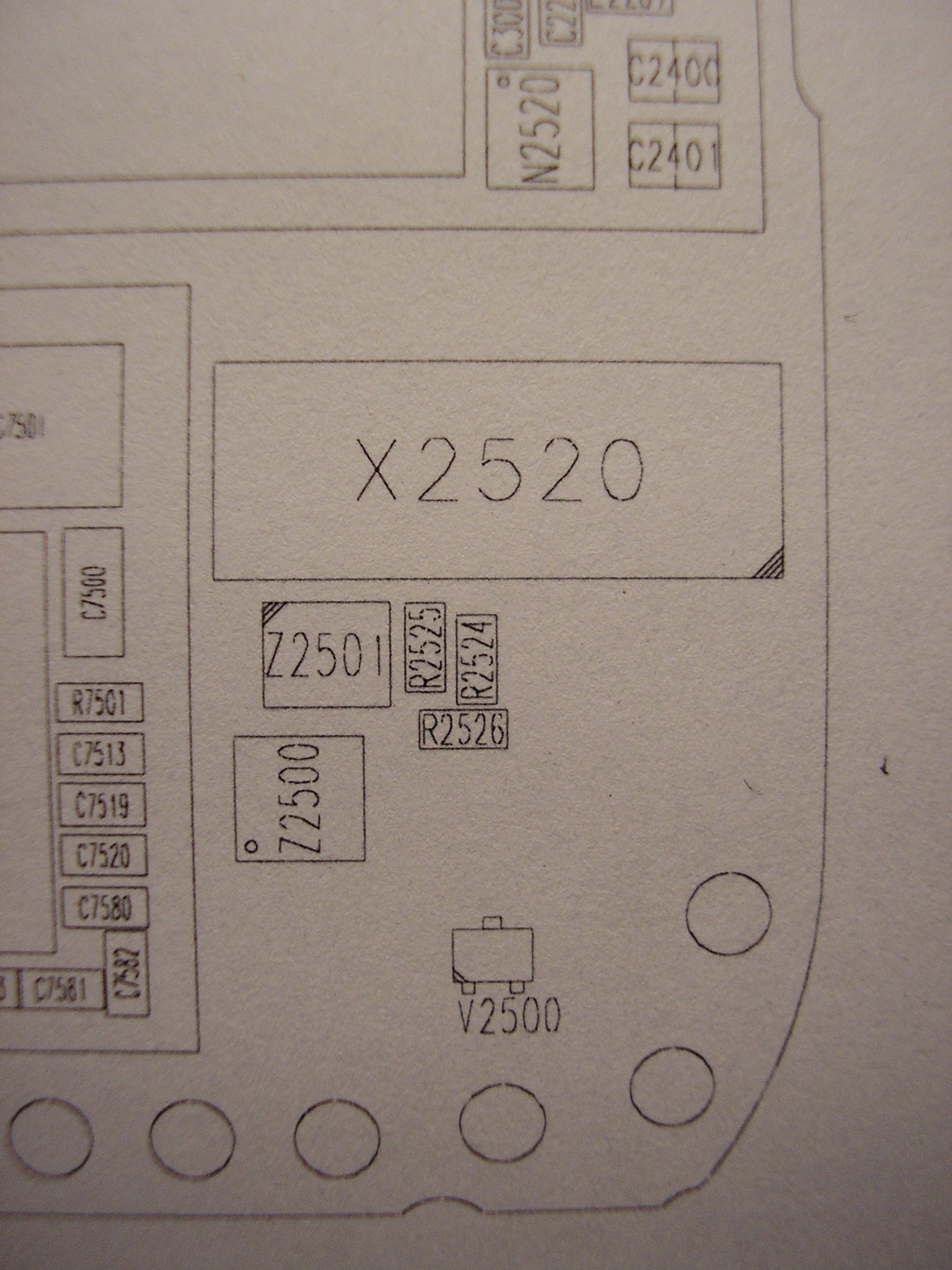

    Witam wszystkich. Mam następujący problem: w mojej Nokii nie działa część klawiszy (dolny rząd, prawy klawisz pod wyświetlaczem, klawisze od książki tel., smsów). Z tego co widzę to do wymiany będzie prawdopodobnie jeden lub oba filtry klawiatury, czy dobrze myślę? Samo złącze od klawiatury jest ok. Do tego dochodzi problem z aparatem- uruchamia się, ale ekran jest ciemny. To samo dzieje się przy przełączeniu na tryb Video. Nie wykrywa także karty pamięci (Kingston 2GB). Na te usterki nie mam pomysłu, może przeinstalowanie softu pomoże. Co myślicie?

    "Usterki sprzętu" - nooooo, to mi pomogło, dobrze wiedzieć. Spodziewałem się jakiejś konkretnej odpowiedzi. Co do aparatu to niedługo podmienię go na inny i zobaczymy. Co do niedziałającej klawiatury, to jednak wina "glasów" które są przy złączu od klawiatury. Jednak nie mam pomysłu dlaczego nie obsługuje karty pamięci. Po włożeniu jej do telefonu wyskakuje komunikat że dane z karty są zaszyfrowane, klikam na opcję "odszyfruj", po czym wyskakuje mi komunikat że karta pamięci jest uszkodzona. Sprawdzałem tą kartę w innym telefonie- wszystko działało.

    Zalanie raczej wykluczyłem na wstępie, żadnych śladów po myciu, zero korozji... Po wygrzaniu jednego z filtrów (Z2500) działa cała dolna klawiatura qwerty oraz kursor (wcześniej też działał), lewy klawisz wyboru, przycisk kalendarza i "domek", nie działają za to: prawy klawisz wyboru pod wyświetlaczem, klawisz od książki telefonicznej,wiadomości sms i czerwona słuchawka. Obok złącza klawiatury jest drugi układ (Z2501), który także podgrzałem, ale bez rezultatu- pewnie do wymiany. I tu mam pytanie: od jakiej nokii pasowałby ten układ, żeby podstawić? Nowy kosztuje niestety ok.40zł...Jeżeli ktoś już miał z tym telefonem styczność, powinien wiedzieć:)

    Podmieniłem oba glasy z 3500c, działają już prawie wszystkie klawisze- prawie, bo nie działają jedynie enter i prawy klawisz wyboru. Co do tych glasów nie mam pewności czy są w 100% sprawne. Ma ktoś jakiekolwiek pomysły?

    Z2501 (EMIF07-LCD02F3) podmieniony na 100% sprawny- brak poprawy. Dalej nie działa prawy klawisz wyboru, enter, czerwona słuchawka o ",&". Wg manuala to właśnie ten układ jest odpowiedzialny za działanie tych konkretnych klawiszy...Nie mam już pomysłu gdzie może tkwić usterka, a nie chciałbym tej płyty ciągle hot-air'em traktować.

    Odświeżam temat. Przeczyściłem izopropanolem złącze od klawiatury oraz bezpośrednie okolice. Przelutowałem złącze oraz wygrzałem oba filtry od klawiatury. O dziwo, wszystkie klawisze już działają! Niestety wciąż pozostaje problem "czarnego" aparatu- dalej po jego uruchomieniu widać tylko czarne tło, jakby obiektyw był zasłonięty. Do tego dochodzi problem z odczytywaniem karty pamięci- wyskakują komunikaty o szyfrowaniu karty pamięci, że karta jest uszkodzona itd. Przeinstalowałem rom boxem na wersję 210.21.006 ale nie ma poprawy. Ma ktoś pomysł co jest z nią nie tak? Najbardziej zależy mi na naprawieniu usterki związanej z wykrywaniem karty pamięci.

    Witam. Na usterkę związaną z czytaniem pomogła wymiana glassa pod złączem karty sim i microSD. Na usterkę aparatu wgranie nowego PM nie pomogło (była taka rada wraz z plikiem na zagranicznym forum). Temat zamykam.
