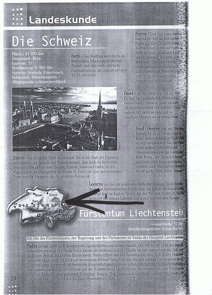

    Mam następującą sytuację w NP6035.
    Książka, kilka kartek z mocnym tłem ( ciemny fiolet, zieleń).
    Kopia wychodzi jak na skanie, z obciętym końcem ok 3cm.
    Canon NP6035 - Biały pas na kopii przy ciemnym tle, problem z szufladami
    Próbowałem kilkanaście razy, z różnych szuflad -im niższa szuflada, tym biały pas większy, z bocznego podajnika jest OK.
    W kilku przypadkach kartka zatrzymała się przed piecem, na transporcie.
    Pozostałe kopie (tekst/zdjęcia na białym/jasnym tle) wychodzi normalnie.
    Czy coś mogę z Waszą pomocą sam z tym próbować, czy od razu wezwać serwis?

    kopia na chwilę zatrzymuje się pod bębnem , stąd ten pas .

    Tak jak napisał ABLublin--kartka staje pod bębnem, potem jeszcze ruszy ze 3-4 cm i zostaje na transporcie.
    Poradźcie gdzie szukać przyczyny i jak ją usunąć?

    W końcowej fazie nakładania obrazu kartkę ciągną tylko pasy. Bęben ślizga się po stojącej kartce, stąd "zagęszczenie" toneru i zanik obrazu.

    Jeśli to kwestia transportu (pasów), to dlaczego występuje (przynajmniej na razie) TYLKO przy oryginałach z mocno ciemnym tłem..
    Mam tę kopiarkę od miesiąca, i kłopot był tylko z kilkoma kartkami z tej jednej książki (kartka na skanie ma ciemnozielone tło).
    Porobiłem testowo trochę kopii z otwartą pokrywą oryginałów--1 na 10 dochodzi do pieca i robi harmonijkę, reszta zostaje na pasach.
    Pokopiowałem kolorowe babskie gazety z dużą ilością kolorowej grafiki/zdjęć, --wszystkie wyszły OK.
    Po przeczytaniu masy postów na forum zastanawiam się, czy może to static eliminator. Może bardzo ciemna kartka jest mocno "naelektryzowana" i to jakiś wpływ na jej ruch.

    Kolego rys57 kombinujesz dobrze ale nie do końca przez prawie calą dlugość kartki A4 pcha ją walek registra dopiero przy samym końcu kiedy kartka już opuszcza register zaczyna ja pchać walek bębna współpracując z wałkiem transferowym i tu jest " pies pogrzebany" zatarta rolka elektrody transferowej działa jak hamulec zwlaszcza na kopiach z duzą ilością toneru ktory dziala jak ""smar" i powoduje poślizg walka na kartce do tego może dojść zuzycie lub zasmarowanie silikonem z utrwalania pasow transportu lub/i uszkodzenie wentylatora w transporcie co jet częsta usterką tych kopiarek Efekt jak w opisie Maćka Prośba do Maćka wykręć jedną śrubkę i zajzyj do tej elektrody to wiele wyjaśni Pozdrawiam

    Elektrodę transferową sprawdziłem i przeczyściłem jej osie po pierwszej sugestii--wydawało się, że kręciła się leciutko. Dzisiaj kupiłem WD, psiknąłem na ośki i problem został usunięty. Wielkie dzięki za pomoc.
