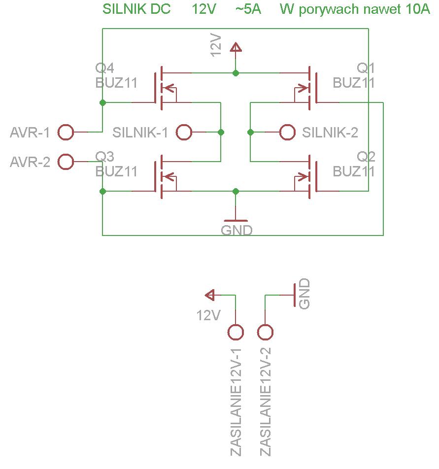

    Buduję projekt w którym muszę sterować silnikiem zasilanym z 12V
    i który pobiera na biegu jałowym około 3-5A a przy hamowaniu pobór skacze nawet do 10A
    wszystkim steruje atmega
    problem polega na tym że zwykłe scalone mostki H sobie z tym problemem nie radzą z powodu obciążenia
    Jedynie co w tym wypadku zostało to MOSFET-y i tu zaczyna się problem....
    Oczywiście kolega Google wypluwa mnóstwo danych tylko większość schematów albo jest opatrzona informacją ,,nie działa'' albo max obciążenie to 3-5A
    jedyny sensowny schemat który znalazłem i który podobno działa dodaje poniżej
    Jak sterować silnikiem 12VDC 5A z MOSFET-ami i zabezpieczeniami?
    Tylko teraz pytanie czy faktycznie zadziała?? i jakie ewentualne zabezpieczenia mogę zastosować aby sterować tym z uC??
    Proszę o Pomoc i Pozdrawiam

    Schemat - mysle ze jest OK, tylko nie wiem, czy te MOSFETY otworza sie przy takim poborze na samych 5V?
    Dosc niedawno musialem wlasnie zaprojektowac tez mostek - max 5A 12V
    Co potrzebowalem? 4x IRFZ44N, 2x BC547
    BC przed gornymi mosfetami, bo przy 5A niestety 5V nie otwieralo do konca i musialem dac na bramke mosfeta wieksze napiecie - poprzez BC547
    Jako zabezpieczenie - dalbym raczej dzielnik napiecia
    hmm
    w ostatecznosci zwykla dioda prostownicza?
    Aha, zapomnialem
    jedyne co mi nie przypadlo do gustu - brak diod schottkiego...

    Po pierwsze: schemat jest błędny i nie ma szans działać. Albo inaczej: będzie działać, jeśli sygnały AVR-1 i AVR-1 mają maksymalnie ~18V (ale będzie się delikatnie grzał) - przy mniejszym górne MOSy będą sie strasznie grzac, przy większym bramki moga zostać przebite.
    Po drugie: @Nathir: diody przeciez są wbudowane w każdego MOSFETa. Ew. można dodać diody schottky, ale nie muszą być na maksymalny prąd, bo mają działać w czasie, kiedy nie zaczęły działać diody w tranzystorach.
    Co mogę polecić: albo budujesz mostek na 2P i 2N-mosfetach, albo na 4N i dodatkowym źródle zasilania, albo na przekaźnikach + 1 N-mosfecie, albo kupujesz gotowy sterownik, np. VNH3SP30.
    Generalnie strasznie ciężko znaleźć działający schemat mostka H na N-MOSFETach, nawet polecany na elektrodzie taki mostek w rzeczywistości ma błędy - chociażby błędnie zaprojektowana przetwornica (budowałem - przetwornica w mostku miała błędnie obliczone wartości rezystancji, jak ona autorowi działała - nie mam pojęcia).

    Hmm, ten sterownik jest nieźle zabezpieczony - o ile go nie uszkodzisz podczas lutowania (ani nie zewrzesz wyjść) to go nie uszkodzisz, gdyż ma wbudowane w siebie odpowiednie układy dbające o opóźnienie, aby nie zaczęły się otwierać 2 tranzystory mostka, jeśli drugie 2 się jeszcze nie zamknęły. Mam takie 2 w płytce do inżynierki: były wylutowywane z innej płytki i wlutowywane w tą (czyli w sumie 3 razy były mocno grzane) i działają, sterowanie jest bardzo proste, do jednego potrzeba 4 sygnałów sterujących + PWM, ale działają raczej neizawodnie. Na przepięcia są raczej odporne - wytrzymują do >40V (przy 30paru się wyłączają).
    Jeśli chodzi o alternatywę: 2 tranzystory N (np IRFZ44N lub podobne, sa tanie) oraz 2 P (na >15A idzie już za 2-2.5zł dostać) i schemat podobny jak jest w projekcie OpenServo (tylko bez kontroli prądu, to można pominąć). Tylko w takim przypadku tranzystory moga się nieco grzać, więc trzeba je chłodzić - co jest o tyle kłopotliwe, że nie można zewrzeć metalu ich obudowy (jeśli są w TO220 lub d2pak lub podobnej obudowie) oraz trzeba uważać przy sterowaniu nimi, aby nie otworzyć przypadkiem wszystkich. Cenowo wyjdzie podobnie (może troszkę taniej), będzie więcej elementów, ale łatwiejszych w lutowaniu, za to będzie trudniej z odprowadzaniem ciepła i trzeba napisać odpowiendie oprogramowanie.
    Inna opcja (może nie działać!) to połączenie równolegle dwóch L298. Z racji iż to są steowniki na tranzystorach bipolarnych, trzeba do każdego dodać rezystor (0.1ohm 5W), aby przez każdy płynął ten sam prąd. Niestety całość będzie się niemiłosiernie grzać, oraz pracować na granicy wydajności (dłuższe zwarcie = śmierć).
    Przekaźniki sa rzeczywiście hałaśliwe, ale z zawodnością nie przesadzajmy - no chyba, że jest to zadanie, gdzie sterownik będzie intensywnie wykorzystywany przez dłuższy czas, lub po prostu takie są wymagania. Najważniejsze to pamiętać o wstawieniu diód, aby przepięcia z silnika przy przełączaniu rozłądowywały się nie po stykach, tylko włąśnie przez diody, oraz wstawić mały kondensator (np 100nF) na silniku.

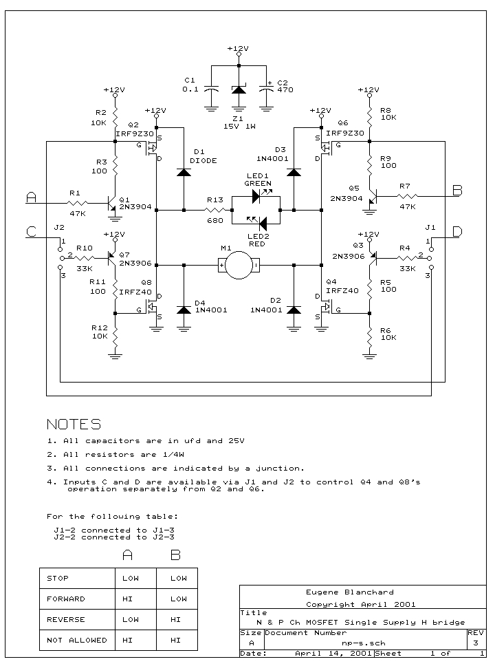

  • #9 7376133
    gorsomir
    Posty: 145
    Pomógł: 3
    Ocena: 33
    Dzięki kolego janbernat za schemat przyda się
    z tego co widzę to ten mostek 10A ze spokojem wyciągnie
    Jeszcze się zastanawiam co mi sie bardziej opłaca bo cenowo wychodzi dość podobnie
    a ten scalak o którym pisał OldSkull mimo wszystko jest pewniejszy bo to jest gotowy produkt
    W każdym bądź razie dzięki wszystkim za pomoc
