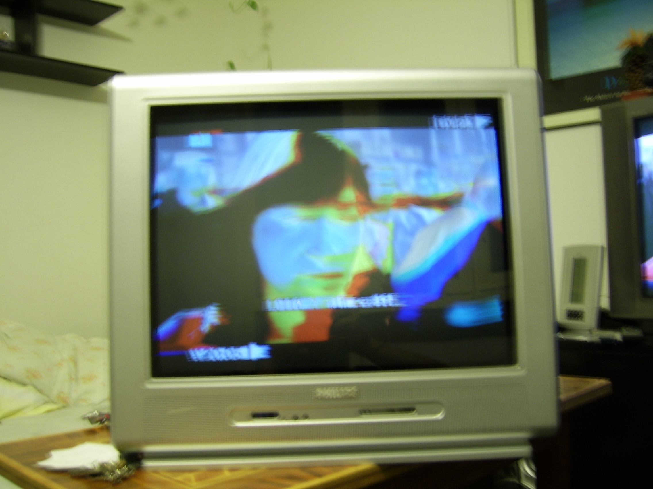

    telewizor jak wyżej trafił do mnie z dymiącym i rozerwanym kondensatorem 2508 (471/2kV). Po wymianie przetwornica pracuje, wchodzi wysokie, przez ok.10 sekund jest ciemny i następnie pojawia się przez 3 sekundy obraz jak na zdjęciu.
    Philips 21PT1820/01 chassis L01.2E - zniekształcony obraz
    Napięcia na PK w chwili gdy jest obraz:
    1 - 3,8
    2 - 4,2
    3 - 4,3
    5 - 4,2
    Zenerka 8,2V na płytce kineskopu nie ma zwarcia.
    Tranzystory 7406 i 7409 na miernik wydają się sprawne, napięcia na nich zgodne ze schematem z wyjątkiem emitera 7409 (na schemacie 4,5V - ja mam 0V) i kolektorów obu tranzystorów (powinno być 5,5V a mam 4,5V).
    Pomocy!!!!

    Podstawiłem te dwa tranzystorki i efekt jest taki sam. Nic sie nie zmieniło.

    Na PK jest więcej napięć. Patrząc na to zdjęcie to jest ono bardzo nieostre, czyli usterka w ostrości kineskopu. Na początek pokręć potencjometrem ostrości na trafopowielaczu- to ten górny. Powinno pomóc. Pisząc że jest więcej napięć miałem na myśli napięcie siatki drugiej kineskopu. Zmierz to napięcie ewentualnie lekko zwiększ go. Dobrze byłoby zmierzyć ile jest tam przed regulacją.
    Raczej aparatu, na dodatek zdjęcie poruszone..
    Reasumując jeśli miało pokazać jakąś wadę, to niespełniło swojego zadania, jest do bani.

    Dziękuję wszystkim zainteresowanym za pomoc, a w szczególności osobie piszącej na PW. Po usunięciu zimnych lutów (min. pion, PK, trafo i okolice wyżej wymienionych tranzystorów) telewizorek działa.
