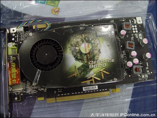

    Witam, mam następujący problem. Kupiłem wczoraj ową kartę i sprzedawca powiedział mi że trzeba będzie podłączyć kabel z zasilacza do karty, żeby nie ograniczać jej mocy. Podłączam kartę do komputera, na razie bez owego dodatkowego złącza. Włączam komputer, komputer chodzi ale żadnej reakcji ze strony monitora(nic się nie wyświetla), myślę sobie że trzeba podłączyć ten kabel zasilający. Znalazłem kabel z 6-pinami wychodzący z zasilacza i szukam złącza na karcie graficznej, wiem że ono wygląda tak: https://obrazki.elektroda.pl/87_1242853566.jpg , a go nie ma, i co teraz? mam jakąś źle wykonaną grafikę? model karty to: PV-T96G-YNF3

    Przyda się zdjęcie karty. Możliwe, że jest wybrakowana. Karta jest nowa czy używana?

    Jak możesz to podaj jeszcze markę/moc zasilacza. Jak masz manuala do tej karty to tam zajrzyj

    Żaden GT nie ma GTSy maja.

    A płyta główna ma złącze PCI-E 2.0 x16 ?
