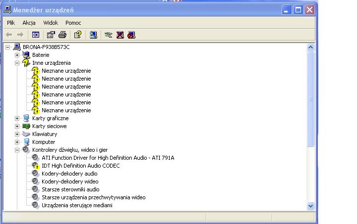

    kuba426
    Posty: 134
    Ocena: 36
    sterowniki zainstalowaly sie tylko, w menedzerze jest wykrzyknik na IDT High Definition Audio Codec i nie ma glosu.

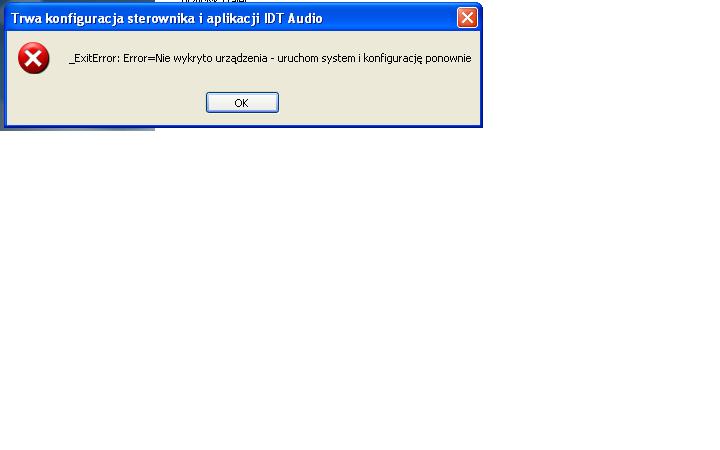

    kuba426
    Posty: 134
    Ocena: 36
    A wiec odinstalowalem to urzadzenie i podczas istalacji wyskakuje blad, taki jak na zalaczonym obrazku.
    HP Pavilion dv7-1240us - szukam sterowników pod Windows XP
    Po ponownym uruchomieniu komputera dzieje sie tak samo.

    kuba426
    Posty: 134
    Ocena: 36
    Najpierw odinstalowalem IDT High Definition Codec, a pozniej instalowalem ten sterownik ktory podales ostatni i wlasnie podczas instalacji pojawia sie taki blad, natomiast ten ktory podales wczesniej do IDT High Definition Codec instaluje sie bez problemu, ale w menedzerze pojawia sie przy nazwie codeca zolty wykrzyknik tak jak na obrazku z menedzera urzadzen.
