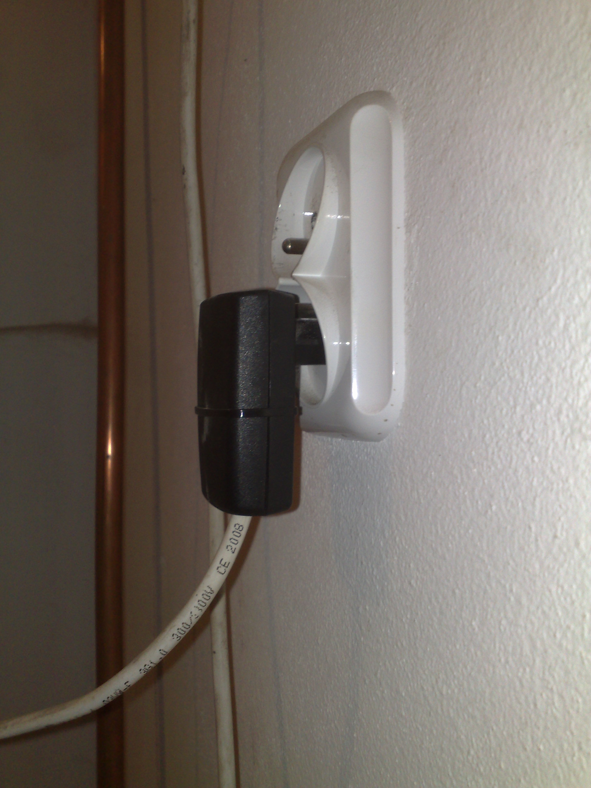

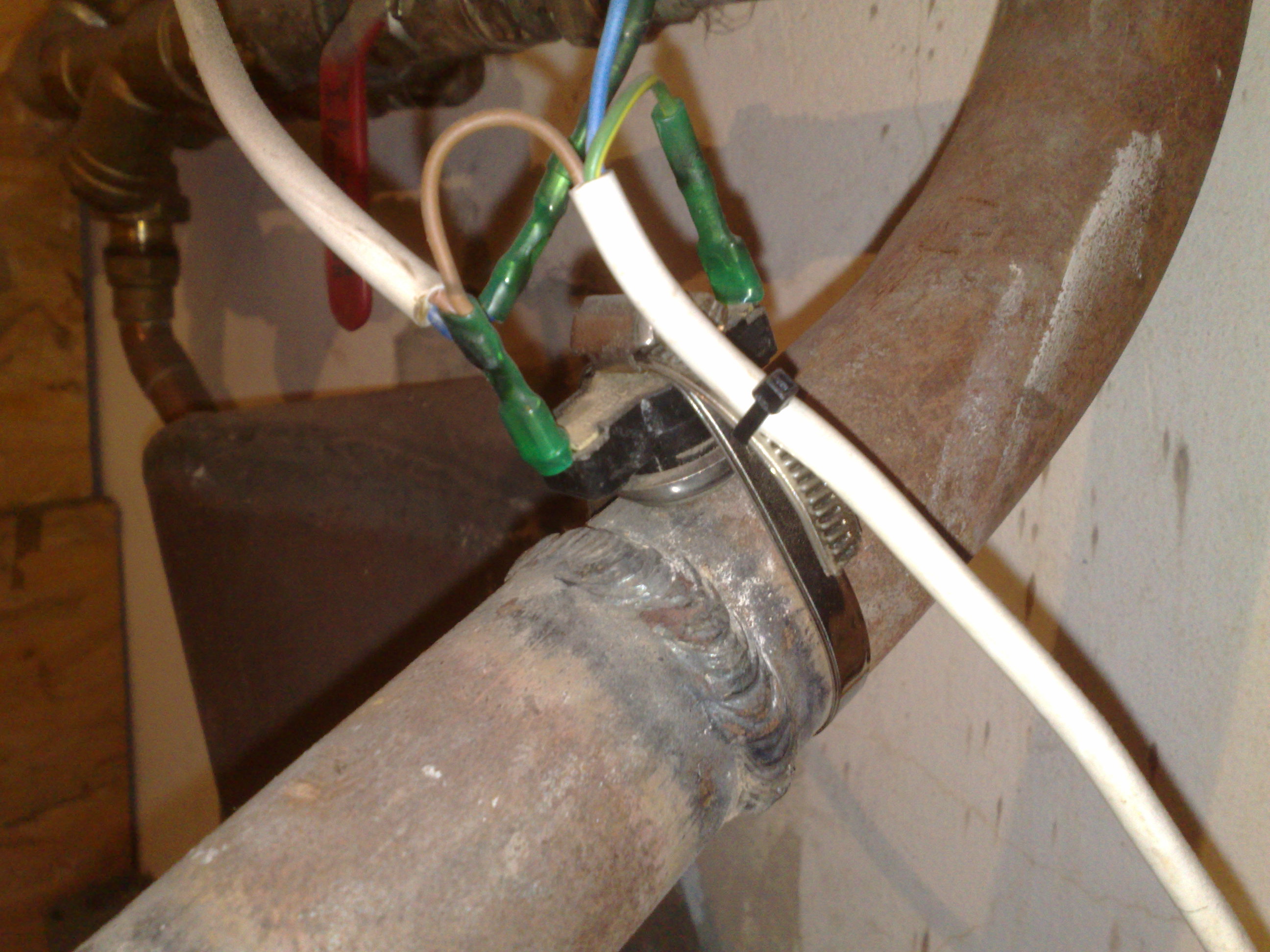

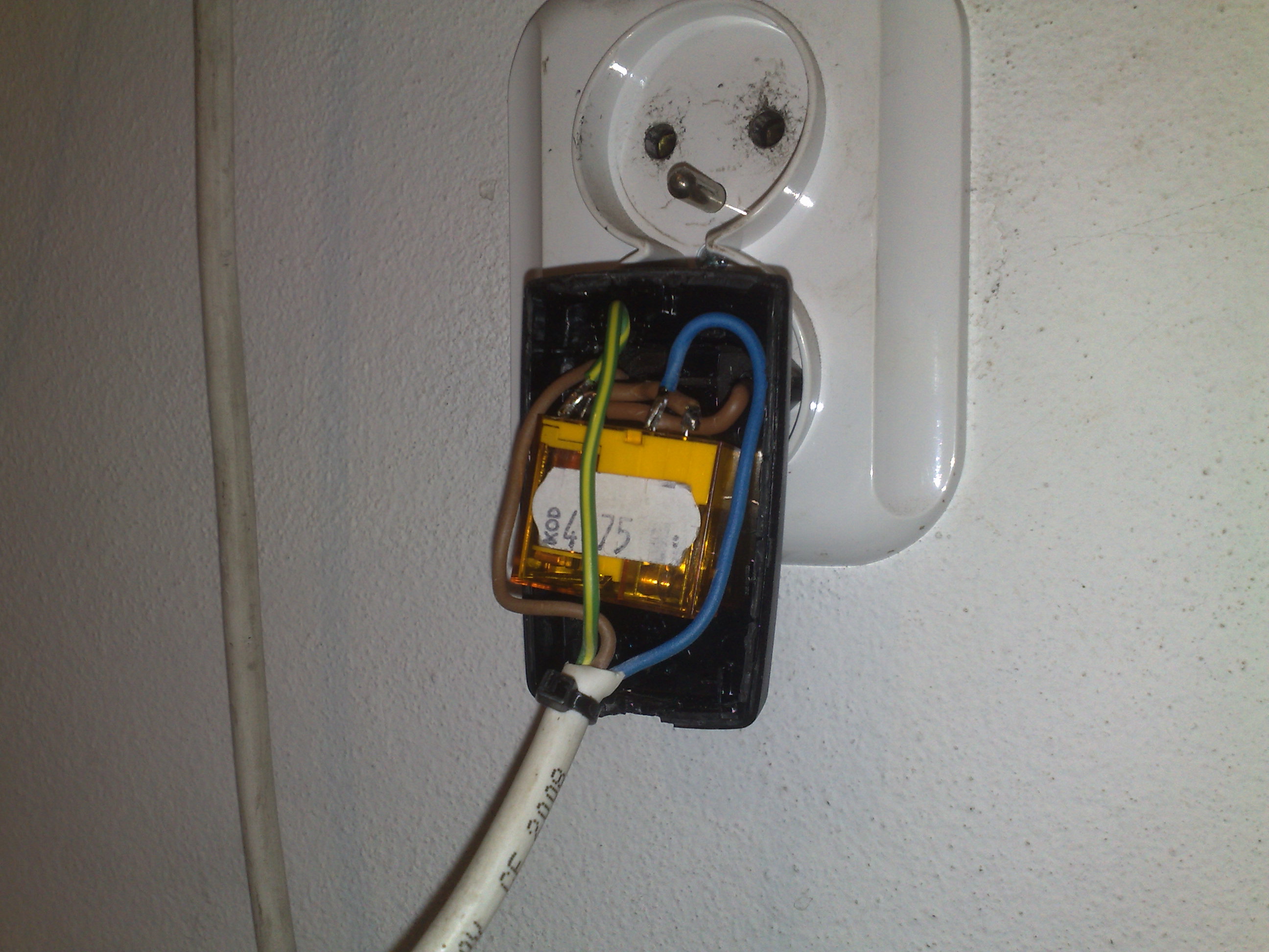

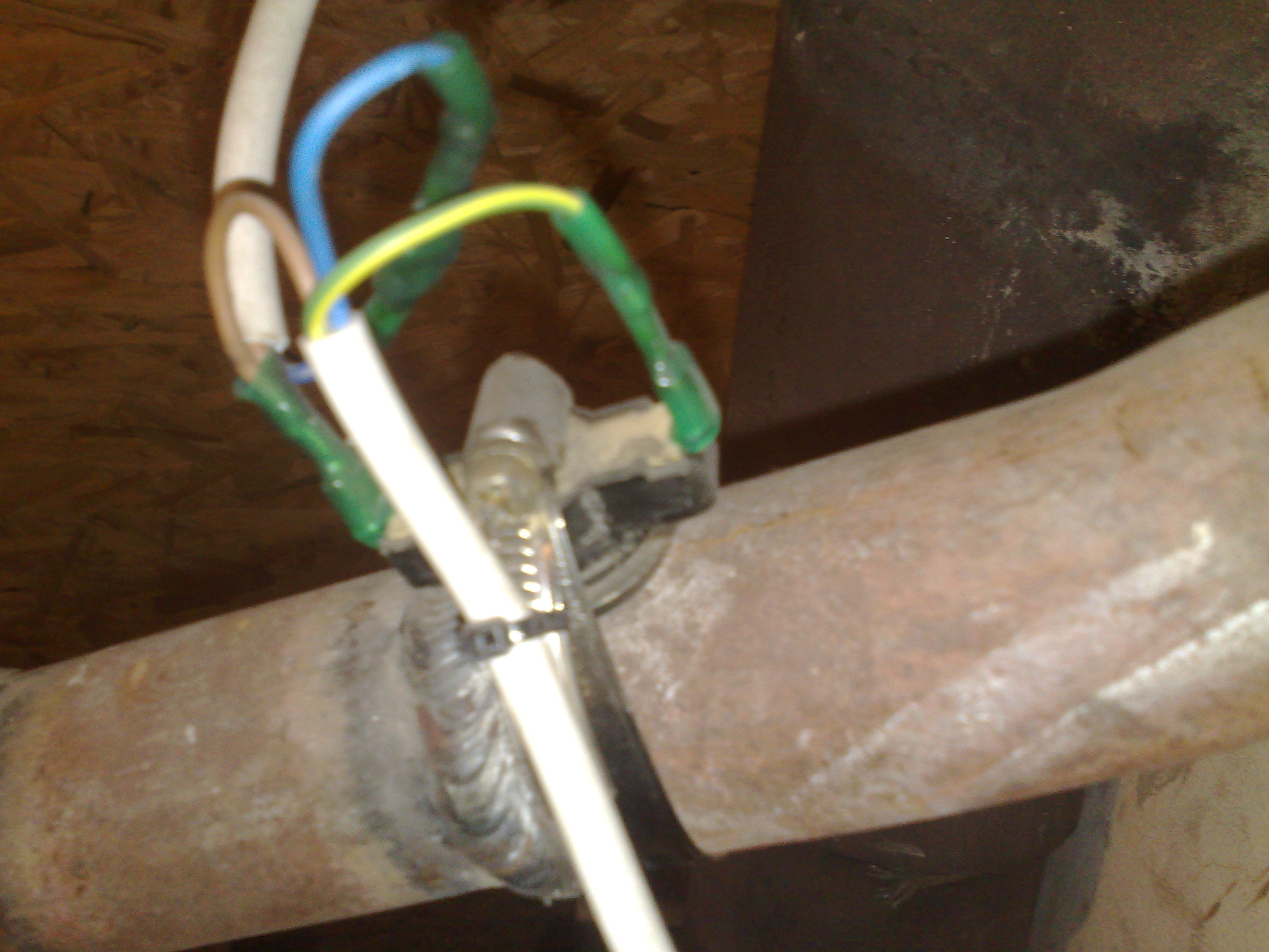

    Chciałbym przedstawić najtańszy sterownik pompy CO wykonany z 2 elementów.Termostat wymontowany ze starej pralki w moim przypadku "Predom Termet TW-1" termostat ten załącza styki przy temp. ok 30°C i rozłącza przy temp. ok 50°C + przekaźnik z cewką 240V. TW-1 jest zamontowany na wyjściu ciepłej wody z kotła CO i steruje cewką przekaźnika, który schowałem w obudowie wtyczki po starej ładowarce do telefonu kom. tak że do temp. 50-60°C przekaźnik nie podaje napięcia na pompę CO dopiero rozłączenie styków przez TW-1 powoduje uruchomienie pompy.Przy spadku temperatury na piecu (wygaśnięcie) pompa nie gania zimnej wody.Mam nadzieję że bardzo nie zagmatwałem opisu.
    Zalety układu niski koszt- przekaźnik ok 10zł
    TW-1 0zł lub nowy ok 20 zł
    Wady brak możliwości ustawienia temp. zał. i wył.
    Wystarczy jednak zdjąć jedną końc. z TW-1 i pompa działa bez regulatora.
