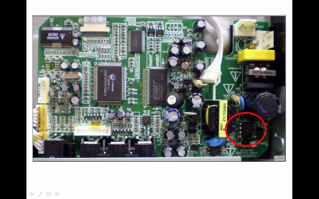

    Witam panowie mam problem nie mogę odczytac wartosci pewnego ukladu po stronie pierwotnej po przepieciu sieci wywalio górna czesc tego ukladu moze ktos ma takowe dvd z taka plyta glowna jak na fotce znaleziona w sieci i z czytac wartosci z gory dziekuje za pomoc
    Amstar DX4002 / Mustek v56sm-260/ model plyty DV200X-ZC01-03

    Witam . Ten układ to pospolity VIPer22A mam takie DVD na warsztacie i to jest informacja pewna na 100% . Popraw temat bo to jest DVD AMSTRAD DX4002 a nie Amstar jak napisałeś :-)) Pozdrawiam
