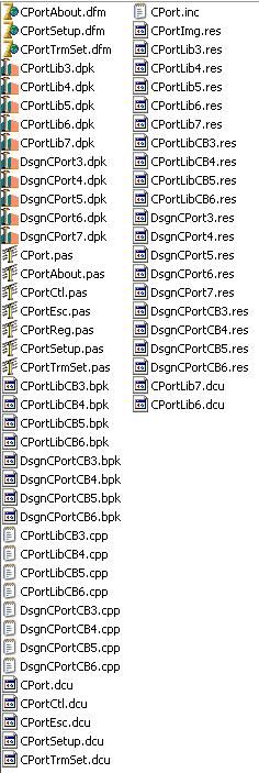

[delphi] [Delphi] Instalacja ComPort - brak widocznych komponentów po kompilacji

    A jakie pliki ma ta paczka? Jeśli zawiera dpk, to go otwierasz, kompilujesz i instalujesz (wszystko z jednego okienka).

    arnoldziq
    Posty: 5376
    Pomógł: 789
    Ocena: 300
    Spróbuj zainstalować 3.xx zamiast 4.xx - nie powinno być problemów z Delphi 7.

    arnoldziq
    Posty: 5376
    Pomógł: 789
    Ocena: 300
    Namieszałeś z instalacją. Nie wyczyściłeś dokładnie dclusr70.
    Zobacz tutaj : Link
    Jest tam dokładnie opisane jak ten problem naprawić. I jak zainstalować poprawnie ComPort.

Użytkownik ma problem z instalacją komponentu ComPort w Delphi. Po rozpakowaniu paczki i próbie kompilacji pliku CPort.pas, komponenty nie pojawiają się na liście. Inni uczestnicy dyskusji sugerują sprawdzenie plików w paczce, instalację pliku dpk oraz ewentualne problemy z wcześniejszymi instalacjami. Użytkownik napotyka błędy przy instalacji i rozważa odinstalowanie i ponowną instalację Delphi. Ostatecznie, po dokładnym usunięciu wcześniejszych instalacji, udaje mu się poprawnie zainstalować komponenty.
