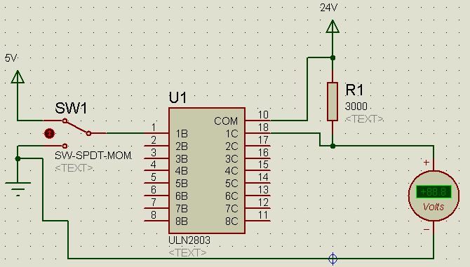

    Witam. Potrzebuję podawać na S7-200 sygnały z AVRa. Jako bufory wyjściowe chcę wykorzystać ULN2803. W najprostszej konfiguracji na S7-200 będą podawane sygnały GND lub stan wysokiej impedancji. Nie jest moim zdaniem to zbyt eleganckie więc dorzuciłem rezystor 3k.
    ULN2803 i Siemens S7-200 - weryfikacja połączenie
    W ten sposób na S7-200 podawane jest 24V lub GND (prawie, bo około +0.77V). Prąd podawany na wejście to około 8mA (chyba minimalny to 4mA. Mam rację?).
    Czy takie połączenie jest ok!? Są jakieś niebezpieczeństwa?

    1. Sposób Avr i kilka przekaźników(napięcie cewki wedle Twojej inwencji):
    Zasilasz styki 24V i zbierasz po prostu na wejście S7-200.
    2. Implementacja Modbusa na Avr.

    Niestety sposób pierwszy odpada ze względu na dużą ilość wyjść (32).
    Implementacja Modbus też odpada. Sygnały mogą być tylko podawane poprzez wejścia sterownika w budowanym urządzeniu.
    Pytanie jednak brzmiało, czy takie połączenie jakie zaproponowałem będzie bezpieczne dla S7 i ULN?

    Problemu nie mam należy dobrać tylko napięcie sterowania i napięcie zasilania ULN.
    Jeżeli koledze zależy na bezpieczeństwie miedzy AVR a ULN dać transoptory.

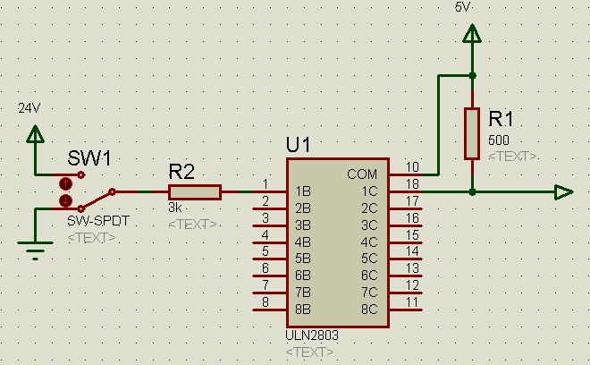

    A czy ktoś z Was próbował poprzez ULN2803 załączać wyższym napięciem, niższe (że tak się wyrażę)?
    Sytuacja jak na rysunku niżej. Wg. noty na wejście można dać do 35V chyba (z tego co pamiętam). Nie jestem tylko pewien czy takie połączenie jest dopuszczalne.

    jak chcesz się trzymać uln to przetstuj to bez podłączania do avrka i plc poprostu zasil uln'a 5V i podaj mu na wejścia 24v a pomierz na wyjściu ale wg mnie lepiej zastosuj transoptory bezpieczniejsze i bedziesz miał kłopot z głowy a przy okazji nie będziesz musiał spinać mas 5v i 24v czego ja też wolę unikać.
