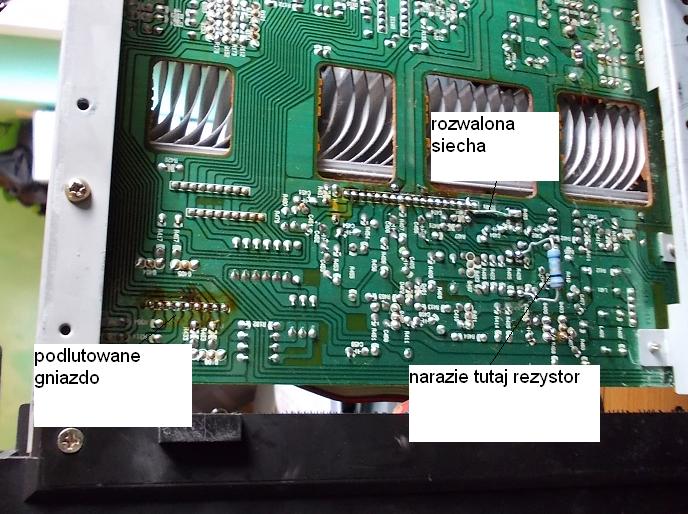

    Nie mam schematu ale w moim było grzebane przy tranzystorze d526 zamiennik BD243B ja wymieniałem końcówkę bo była upalona po zmianie nie działał mi jeden kanał długo szukałem problemu jedna ścieżka była upalona wymieniłem rezystor r428 okazało się ze gniazdo nie stykało podlutowałem oczyściłem i gra.
    Może się komuś przyda.
