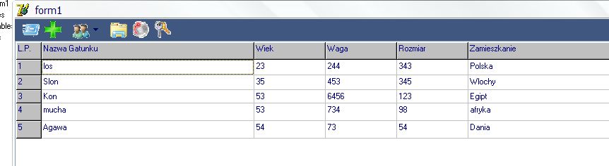

    Witam mam taki problem potrzebuje przerobić kod aby mi sortował w tabeli TstringGrid nazwy alfabetycznie sortowanie numeryczne działa ok ale niestety nie wiem jak zrobić aby działało alfabetycznie.
    Próbowałem wklepać tego gotowca:
    http://4programmers.net/Delphi/Gotowce/Alfabetyczne_sortowanie_b%C4%85belkowe
    Jednak wywala mi błąd praktycznie od początku do końca oczywiście stringlista zamieniłem z nazwa mojej.
    Tak wygląda kod programu możne ktoś mi napisać jak ma to poprawnie wyglądać jestem bardzo początkujący i nie wiem a na środę muszę oddać na zaliczenie. Interesują mnie kolumny Nazwa Gatunku i Zamieszkanie.

      for j:=0 to n-2 do
         for i:=0 to n-2 do
    if zwierzeta[i].Nazwa_Gatunku>zwierzeta[i+1].Nazwa_Gatunku then
     begin
       tmp:=zwierzeta[i];
       zwierzeta[i]:=zwierzeta[i+1];
       zwierzeta[i+1]:=tmp;
     end;
       for i:=0 to n-1 do
          begin
           StringGrid1.Cells[0,i+1]:=inttostr(i+1);
           StringGrid1.Cells[1,i+1]:=zwierzeta[i].Nazwa_Gatunku;
           StringGrid1.Cells[2,i+1]:=inttostr(zwierzeta[i].Wiek);
           StringGrid1.Cells[3,i+1]:=inttostr(zwierzeta[i].Waga);
           StringGrid1.Cells[4,i+1]:=inttostr(zwierzeta[i].Rozmiar);
           StringGrid1.Cells[5,i+1]:=zwierzeta[i].Zamieszkanie;
          end;
    end;

  • #3 7551766
    VeXXoN
    Posty: 60
    Ocena: 3
    Tam podalem kod ktory jest dobry i dziala ale nie odpowiednio sortuje. a z tym kodem z gotowca mam tak:
    licznik2:=zwierzeta.Count-2;
    Build
    [Error] Unit1.pas(375): Record, object or class type required
    [Error] Unit1.pas(381): Incompatible types: 'String' and 'dane'

  • #5 7551867
    VeXXoN
    Posty: 60
    Ocena: 3
    ogólnie to mam tak przerobionego gotowca ale.. wywala mi błąd po błędzie
    procedure TForm1.SortujwgZamieszkania1Click(Sender: TObject);
    var i,j,licznik2:integer;
    temp:string;
    Zamieszkanie:string;
    begin;
    licznik2:=Zamieszkanie.Count-2;
    //sortowanie metodą sortowania bąbelkowego
    for j:=0 to licznik2 do
      begin;
        for i:=0 to licznik2 do
          begin;
            if AnsiCompareText(zwierzeta[i],Zamieszkanie[i+1])>0 then
              begin
                temp:=zwierzeta[i];
                zwierzeta[i+1]:=temp;
              end;
          end;
      end;
    end;
  • #6 7551886
    Dżyszla
    Posty: 7077
    Pomógł: 1095
    Ocena: 226
    jeśli tablica zwierząt jest rekordem, to jak możesz to stringa ją przypisywać?
    Jak możesz porównywać stringa z literą ze stringa Zamieszkanie?
    Kompletny chaos :(
  • #7 7551936
    VeXXoN
    Posty: 60
    Ocena: 3
    Ops...wkleiłem to Zamieszkanie:string; przez pomyłkę to było tylko na probe czy coś zmieni normalnie tego w programie nie ma ... i tak nie działa... rekordem jest wygląda to tak jak na zdjęciu... mógłbyś mi napisać jak to ma mniej więcej wyglądać.
    Jak posortować alfabetycznie w TStringGrid w Delphi?
  • #8 7551981
    Dżyszla
    Posty: 7077
    Pomógł: 1095
    Ocena: 226
    najpierw ustal co chcesz porównywać - jak domniemam - pole Nazwa_Gatunku rekordu tablicy zwierzęta.
    Do przenosin musisz użyć zmiennej pomocniczej o budowie identycznej jak rekord, czyli typu dane.
    oczywiście licznik (wartośc maksymalna dla pętli) powinien wskazywać na ilość elementów tablicy zwierzęta - funckja Length!

  • #10 7558113
    VeXXoN
    Posty: 60
    Ocena: 3
    Rozwiązanie
    if zwierzeta[i].Zamieszkanie>zwierzeta[i+1].Zamieszkanie then
    na
    if AnsiCompareText(zwierzeta[i].Nazwa_Gatunku, zwierzeta[i+1].Nazwa_Gatunku) > 0 then
    Mozna zamknac.
