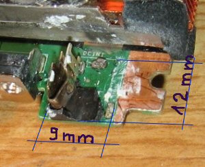

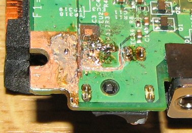

    Poszukuję typu gniazda i namiarów ewentualnie, gdzie kupić, (nie musi byś nowe). Proszę nie krzyczeć na mnie za luty, nie są moje :-). Płyta wstaje. Komputer to jakiś Medion MD 96640 C2D.
    Gniazdo zasilające w MB HannStar J MV4 - jaki to typ? Fotki.
    Dziękuję.

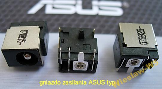

    Dziękuję, ale to nie to . Już znalazłem, można kupić na Allegro. Wygląda jak na foto.
    2,5 mm ASUS A6, A3 TYP-I.

    oczywiście że to - w linku są 2 rodzaje gniazd Twój laptop jest wymieniony poniżej

    Zwracam honor, popatrzyłem tylko na pierwszy typ.
