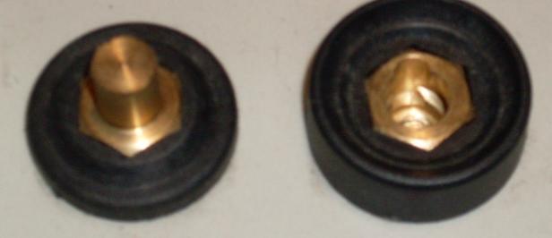

    Gdzie mogę kupić takie gniazdo i taką wtyczkę jak na zdjęciu.
    Są to zaciski od zasilacza jakiejs niemieckiej firmy.

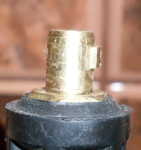

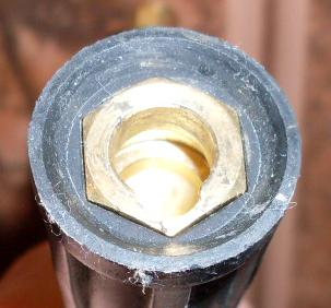

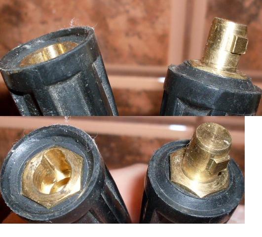

    Zaciski które widać na zdjęciach na kablach są takie same jak w urządzeniu tyle ze tam są przykręcane do obudowy a tu wkomponowane w kable - zaciski oczywiście - jeden męski , drugi żeński...
    Może ktoś to już widział albo widział podobne - nigdzie nie mogę takich znaleść
    Oto zdjęcia:

    Właśnie dzisiaj kupiłem w celu wymiany w spawarce.Możesz je nabyć razem z wtykami.W handlu występują oddzielnie.Zakupu możesz dokonać w serwisie naprawczym spawarek przy którym jest sklep z częściami zamiennymi ,elektrodami oraz sprzętem do spawania autogenem. Cena dwóch kompletów gniazdo -wtyczka to 25 zł
    Kurde to jest to !!
    Wielkieeee dzięki Kolego - oczywiście "pomógł" dla Ciebie
    W życiu bym nie pomyślał, że wtyk i gniazdo jakie zastosował niemiecki producent w zasilaczu laboratoryjnym dużej mocy mogę znaleźć w ... spawarce :)
    Już znalazłem takie co na alledrogo :)
    Pozdrawiam, dziękuje za ekspresową odpowiedź i temat zamykam :)
