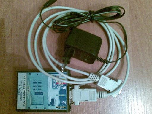

    Dotychczas korzystałem z tego tunera, czytnika kart Cyfry Rev-1.1 + i splittera przewodowego Smart Card. Czy będzie taki zestaw obsługiwał TNK? Zwykła wymiana kart czy to w czytniku czy tez w splitterze nie daje rezultatu. Proszę o pomoc.

    Sam zewnętrzny czytnik powinien bez problemu odczytać kartę TNK, ważne jest aby w menu sharingu ustawić wyłączyć "secę" a włączyć "conax" . Serwer splittera i karty klienckie wymagają przeprogramowania.

    Ten czytnik nie będzie działał z kartą TNK. Trzeba dokupić czytnik pod conax. Na allegro widziałem.

    dzieki za pomoc. faktycznie macie racje.. sprobowalem jeszcze innej drogi w miedzyczasie i jest taka sama odpowiedz. producent tego czytnika napisal mi ze nie ma mozliwosci wrzucenia do niego karty tnk:( byly plany ale na planach sie skonczylo.
    skoro tak, to moze podpowiecie jaki nie za drogi tuner kupic na dwa wejscia by byla mozliwosc zeby dzialal pod spliterem z karta cyfry i karta tnk?

    To ze czytnik nie zadziala to wiem juz... ale czy dekoder da rade jakbym sam czytnik kupil? w menu nie ma opcji conax. sa tylko:
    1 others
    2 via
    3 seca
    4 irdeto
    5 nagra
    6 cryptoworks
    jesli nie poszloby na others to tylko inny soft, dobrze mysle?

    Wystarczy soft z scharingiem DVBXSTREME np. AF7RC7 i dokupić czytnik pod conax. Na allegro były za około 70zł.
    Ten czytnik działa na 100% z tnk.

    Soft AF7 RC7 może nie zadziałać na 2818, jeżeli numer Twojego poprzedniego softu wynosił 6798 to pojawi Ci się napis >lang<. Szukaj softu z indeksem 6797, 6796.
    Ten pójdzie ale on nie ma conax. Sam szukam softu następcy po 6798 z conax i jeszcze nie znalazłem. Jakbyś znalazł to daj znać

    Po pierwsze to dokładanie czytnika za 70 do czegoś co jest reliktem i tyle samo warte mija się z celem już lepiej poszukać coś używanego z uniwersalnym np af 7318 ewentualnie Phoenix zapraszam do tematu Link i najlepiej wtęczas soft ae7 Link
