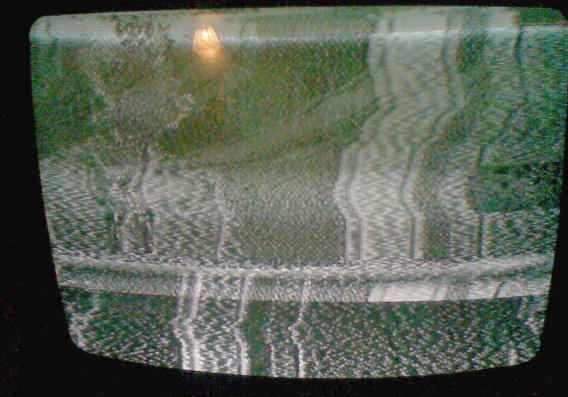

    Przymierzam się obecnie do naprawy telewizora Neptun M 745, który od wielu lat ma problemy wyglądające mniej więcej tak:
    Neptun M 745 - jak naprawić brak synchronizacji i pasek przy słabym sygnale?

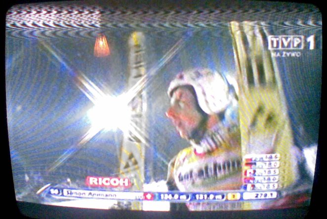

    Pasek który widać pojawia się na programach o słabszym sygnale, jeździ cały czas z góry na dół. Towarzyszy mu średnio głośny warkot w głośniku (sporo poniżej poziomu dźwięku, ale wyraźnie słyszalny).
    Podejrzewam, że pasek jest jakoś związany z drugą usterką - brakiem synchronizacji. Telewizor losowo traci synchronizację pionową co jakiś czas na kilka sekund (głównie na słabszych stacjach); obraz sobie poskacze albo pojeździ płynnie w dół i po chwili wraca do normy.
    Oprócz tego przy zmianie kanałów traci również synchronizację poziomą - obraz wygląda wtedy jak na drugim zdjęciu. Na stacjach z silnym sygnałem zaskakuje prawie od razu po przełączeniu, tam gdzie sygnał jest słabszy - z opóźnieniem. Mało tego, przy słabszym odbiorze potrafi zgubić nagle obie synchronizacje bez powodu.
    Dodatkowy objaw - na dowolnym kanale włączenie telegazety lub chociażby wyświetlania zegarka, powoduje natychmiastową utratę synchronizacji poziomej.
    Na razie mierzę siły na zamiary, bo nie wiem czy odszukanie tego typu usterki znajduje się w moim zakresie wiedzy i tym bardziej skromnego wyposażenia.
    Byłbym wdzięczny za wszelkie porady 'od czego zacząć' i ewentualnie osób które zetknęły się z podobnymi problemami lub są w stanie poradzić coś w kwestii tego TV.
    Telewizor był kiedyś na serwisie, gdzie stwierdzili, że 'ten typ tak ma' i jedynie zalecili wzmacniacz antenowy. Usterka okresowo bardzo daje się we znaki, kiedy akurat jest gorszy odbiór - zła pogoda itp.

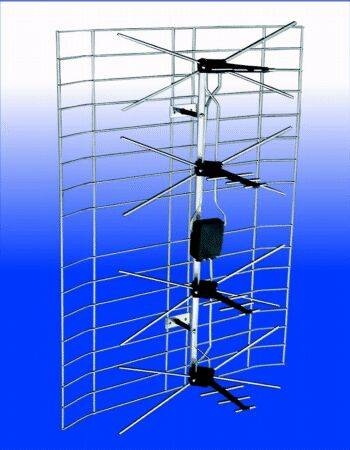

    Antena mniej więcej taka
    Wzmacniacz zintegrowany z anteną, zasilany standardowo przez koncentryk.
    (zdjęcie podkradłem z jakiejś aukcji na świstaku).

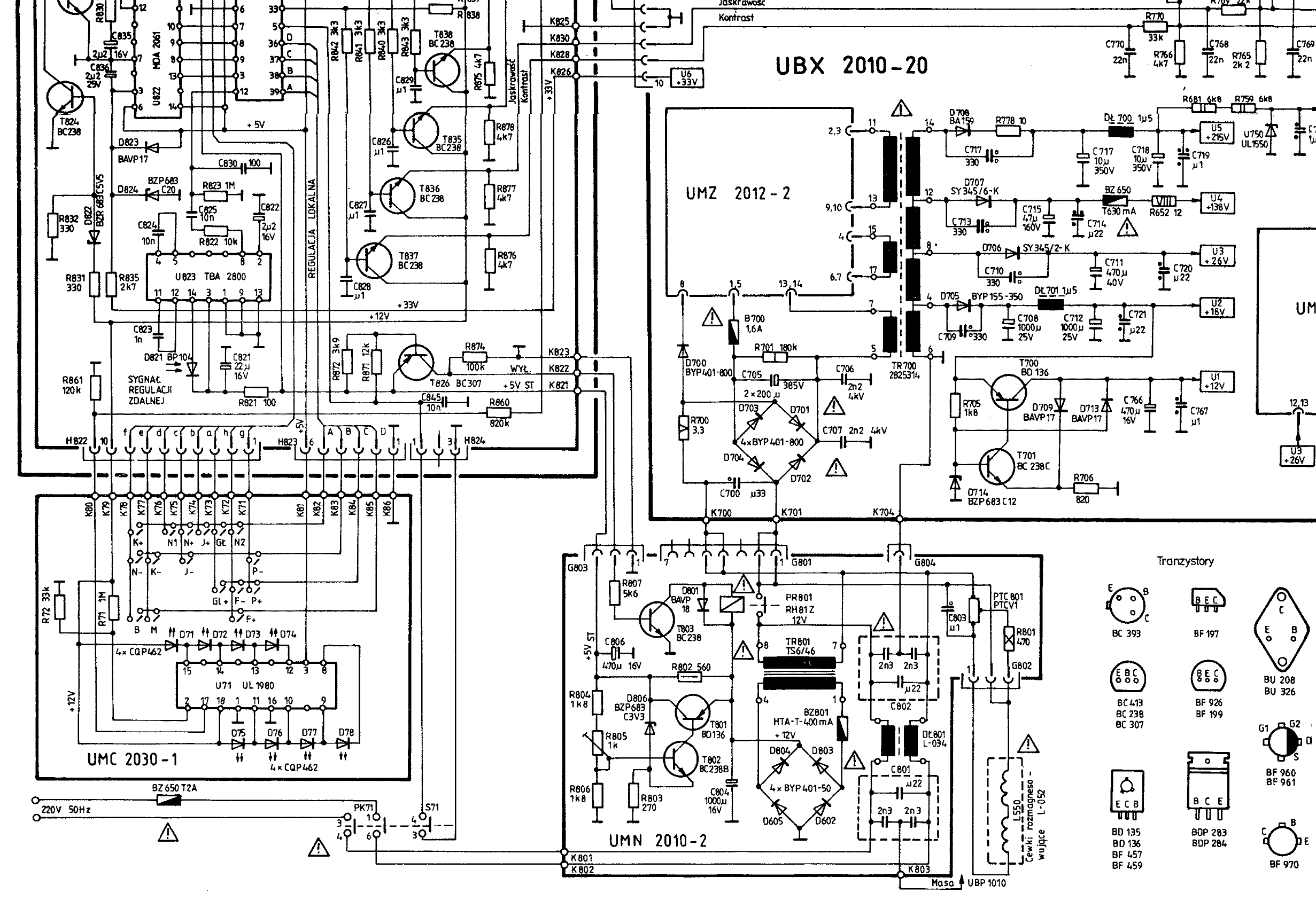

    Dla porządku zapytam - chodzi o C705 oznaczony na schemacie jako 2x200/385V ?
    Akurat przypadkiem znalazłem w szufladzie identyczny, za moment idę wymieniać, dam znać czy pomogło.
