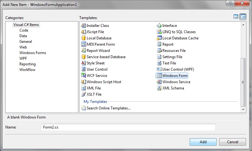

    Piszę pewien program w którym potrzebuje wyświetlenia nowego okna. Pomijając fakt co dany program ma robic mój problem zbiega się do nastepującej czynności.
    Mamy główne okno form1 w którym wykonujemy jakies operacje. Po naciśnięciu przycisku button chce aby pojawiło się zupełnie nowe okno w którym umieszczę obiekt panel na którym to będzie wyrysowanych kilka lini. Czy ktoś może mi pomóc i napisać w jaki sposób moge stworzyć takie okno ??
    Przypuśćmy że
    private: System::Void button5_Click(System::Object^ sender, System::EventArgs^ e)
    jak będzie wyglądało stworzenie nowego okna w którym mogę umieścić obiekt typu panel na którym będe mogł cos wyrysować?? będe bardzo wdzięczny za pomoc

    Czy na pewno chcesz to pisać? Nie łatwiej skorzystać z formatki, a później tylko wyświetlić ukryte wcześniej okno?

    odpowiem tak że to może lepsze rozwiązanie aczkolwiek nie wiem jak to zrobić srodowisko visual jest dość zaawansowane i jest wiele możliwości ktorych nie znam . Ja pisząc program skupiałem sięna moim algorytmie kodowania. a przy takich rozwiązaniach szukam pomocy w internecie . Mógłbyś napisac fragment kodu jak otwierać takie okno jak je stworzyć i umieścic na nim np 3 przyciski?? będe bardzo wdzięczny

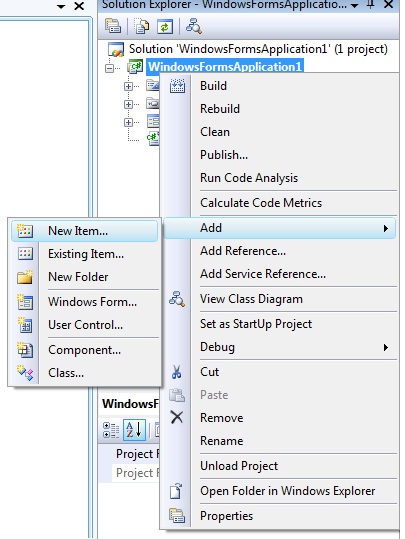

    ale dynamicznie ? lepiej jest dodać to w okienku SolutionExplorer i tak jak mówi kolega pokazać w odpowiednim momencie przez
    Form2 formadruga = new Form2();
    formadruga.Show();
    pozdraiwam

    Dokładnie tak jak napisał zmulek, zakładając, że Form2 to okno które chcesz otworzyć.
    Visual C++ - Jak utworzyć nowe okno z panelem po kliknięciu przycisku? Visual C++ - Jak utworzyć nowe okno z panelem po kliknięciu przycisku?
    W załączeniu masz przykład napisany "na kolanie" w Visualu2008.
