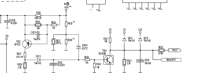

    Mam trochę problem z nim , chasis 22.1 Beko.Nie startuje prawidłowo przetwornica, a właściwie to chce wstać ponieważ B+ osiąga ok 190v i wyłącza się i tak sobie pulsuje.
    Jak ją obciążę żarówką nawet 40 W to ładnie pracuje , regulacja napięcia działa jak również stabilizacja bo można ją więcej dociążyć i napięcie jest sztywne.
    Elka wszystkie włącznie z 220m/400v wymienione , TDA16846, TL431, opto również. jakoś nie mogę dojrzeć co ją wyłącza bo protection nie wchodzi w sterowanie opta , prądu tranzystora też nie kontroluje.Jedynie na pin 3 jest kontrola zasilania.
    Może już ktoś spotkał sie z podobnym problemem
    Będę wdzięczny za porady.
    pozdrawiam
    A to to co?
    Grundig MF72-2510/8TOP - przetwornica pulsuje, nie startuje prawidłowo, chasis 22.1 Beko
    Najwidoczniej nie startuje ci wcale poziom. Sprawdzałeś?
    Ale i tak nie powinna chyba dawać aż 190V na luzie.

    Owszem widziałem układ protection ale on wyłącza trafopowielacz a nie przetwornicę.
    A ten problem wystepuje w stanie standby , trafo rusza i wtedy napięcie B+ jest OKi ale jak tylko wejdzie w standby to zaraz jest pulsowanie .Ta przetwornica zatrzymuje sie startuje więc sama sie wyłącza i niebardzo wiem co ja wyłącza.

    To popatrz jeszcze raz dokładniej! Jest zabezpieczenie nadnapięciowe? Wymusza stby z procesora?
    Nie trafopowielacz wyłącza tylko wszystko prawie - oprócz zasilacza.
    Coś pisałeś wcześniej, że WN chodzi?
    Napisałeś
    Nie startuje prawidłowo przetwornica.
    Nawet dalej nie wiadomo czy to jest układ praca/stby czy przerywanie działania samej przetwornicy.
    Może się wzbudza -C614 zobacz.
    Jak widzę 1N4148 w zasilaniu scalaka to "z urzędu" wymieniam.

    Tak wysokie chodzi, problem mam napewno w przetwornicy, która dobrze startuje z obciązeniem natomiast bez obciążenia startuje cyklicznie .Jutro wymienię ten kondziorek.

    Witam, mogę zamknąć temat tv naprawiony, taki objaw powodował kiepski c631 1500m na napięciu 7 volt.Powodowało to tak duże tetnienia na trafku że na pierwotna strone się przenosiło i dlatego się wyłączała .
