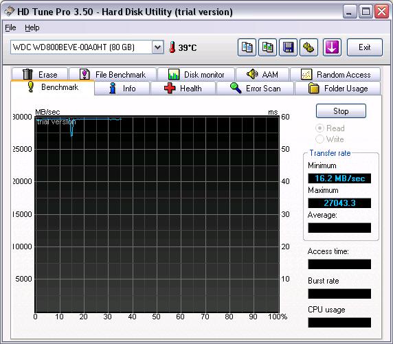

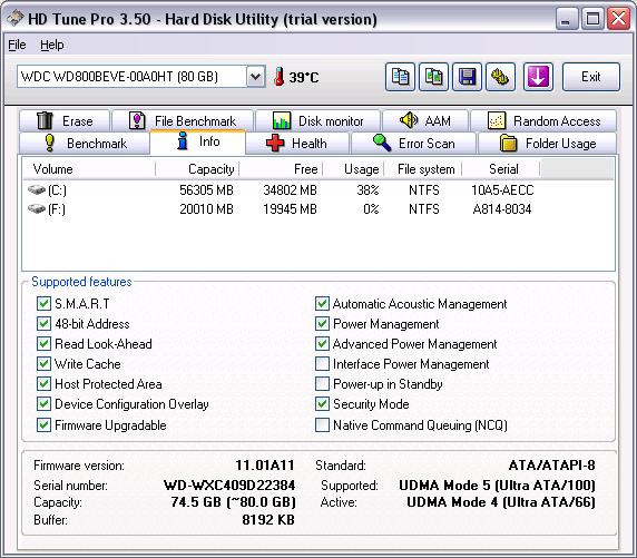

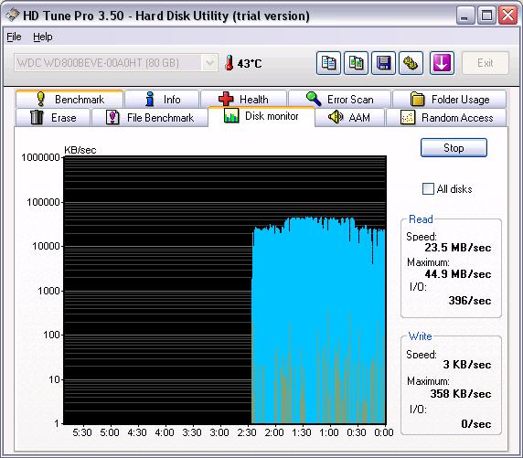

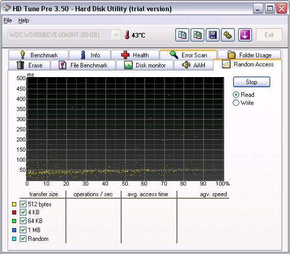

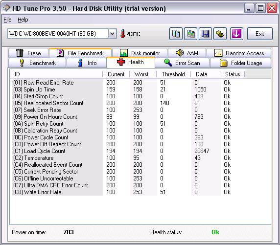

    z HD Tune :
    Aristo 2500 - bardzo wolny, grzeje się i straszliwie szumi Aristo 2500 - bardzo wolny, grzeje się i straszliwie szumi Aristo 2500 - bardzo wolny, grzeje się i straszliwie szumi Aristo 2500 - bardzo wolny, grzeje się i straszliwie szumi Aristo 2500 - bardzo wolny, grzeje się i straszliwie szumi
    Zdjęcia, oraz wszelką grafikę dodajemy za pomocą opcji "Dodaj obrazek". Poprawiłem ale proszę zapamiętać i stosować. (gsm_virus)
  • #12 7636341
    slvestr
    Poziom 32  
    Posty: 1664
    Pomógł: 161
    Ocena: 89
    Dysk działa w trybie UDMA4 a powinien w UDMA5 usuń kontrolery dysków z menadżera urządzeń i uruchom ponownie komputer. Chyba że masz taśmę 40 żyłową zamiast 80.
