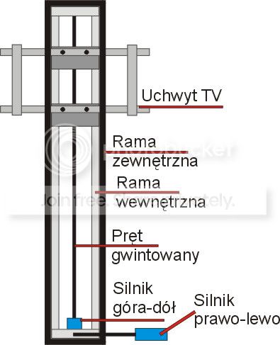

    Panowie mam parę pytań do fachowców od silników elektrycznych.
    Robie sobie stolik rtv i chce tak zrobić żeby można było podwieszonym telewizorem sterować pilotem góra-dół, lewo-prawo.
    Pytanie jaki silnik o jakiej mocy trzeba do mojego projektu waga telewizora około 50 kg.
    Moc silnika krokowego, stolik rtv, sterowanie telewizorem.

    Nie moc a moment obrotowy.
    Można to obliczyć na podstawie masy i skoku śruby.
    Można też zakontrować na śrubie dwie nakrętki, wziąć klucz dynamometryczny i sprawdzić.
    Potem wybrać silnik o momencie 2x większym.
