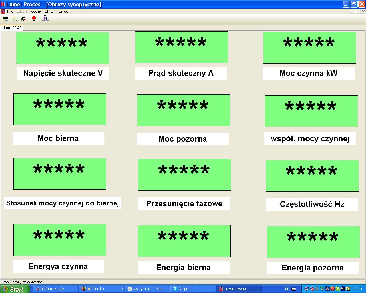

    Witam. Mam miernik LUMEL N12P. Miernik parametrów sieci. Na wyświetlaczu jest pokazywana tylko jedna wartość parametru w zależności od ustawienia. Wiem że jest możliwość podłączenia miernika do komputera. Pytanie co jest potrzebne do podłączenia miernika z PCtem, oprogramowanie, czy jest możliwość odczytu parametrów na bieżąco i czy tylko jeden parametr można odczytać czy wszystkie jednocześnie?

    Z tego co pamiętam to większość Lumelów posiada RS485 i protokół Modbus (ASCII, RTU). Zatem potrzebujesz konwertera RS485/RS232 lub RS485/USB, oprogramowaniem może być najprostszy terminal portu szeregowego (np. Hyper Terminal). W instrukcji urządzenia powinny być podane adresy poszczególnych rejestrów przechowujących (tzw. Holding Registers). W urządzeniu możesz ustawić adres na magistrali. Odpowiednio konstruując ramkę Modbus możesz odczytać dowolną ilość rejestrów. Trzeba pamiętać, że aby to było użyteczne należy przetworzyć odebraną informację.

    Znalazłem program „Lumel Proces” Wersja demonstracyjna. Ograniczenie do 100 urządzenie i dwie godziny od uruchomienia programu. Po 2 godzinach program się zamyka trzeba uważać aby wcześniej zapisać projekt bo przepadnie :-) Ale można ponownie odpalić i używać przez kolejne 2 godziny. Dla mnie w zupełności wystarczy :-) Wrzucam zrzut ekranu. Tak mniej więcej zrobiłem na szybko wuj projekt :-) Teraz konwerter. Znalazłem na allegro taki na LAN trochę droższy ale może się skuszę :-)
