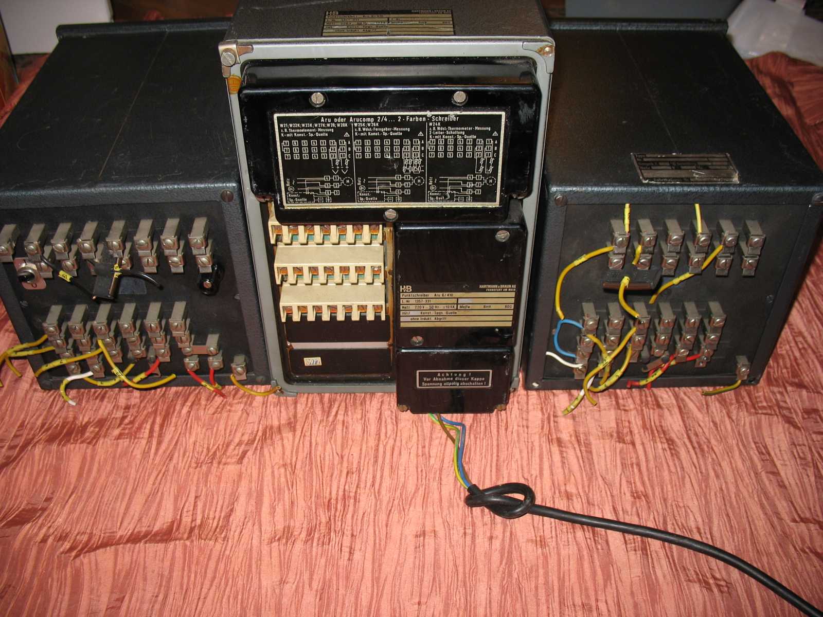

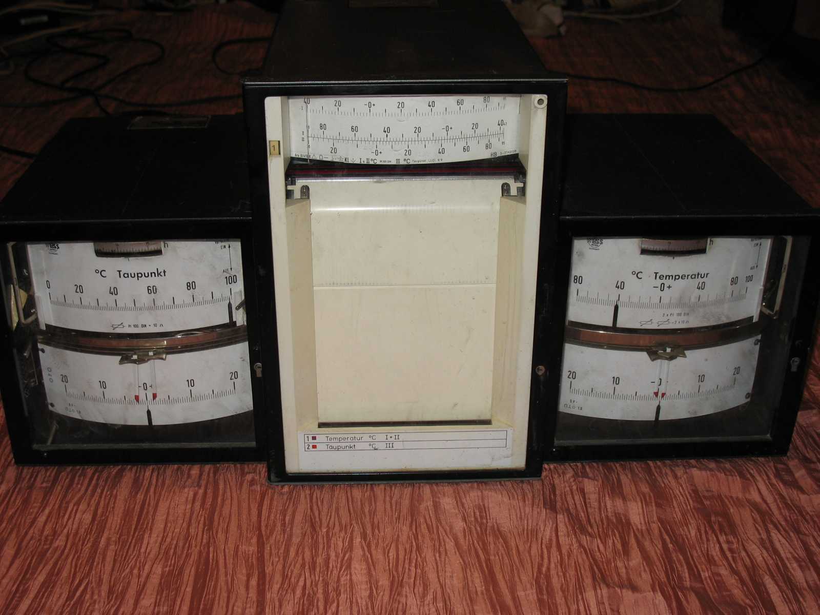

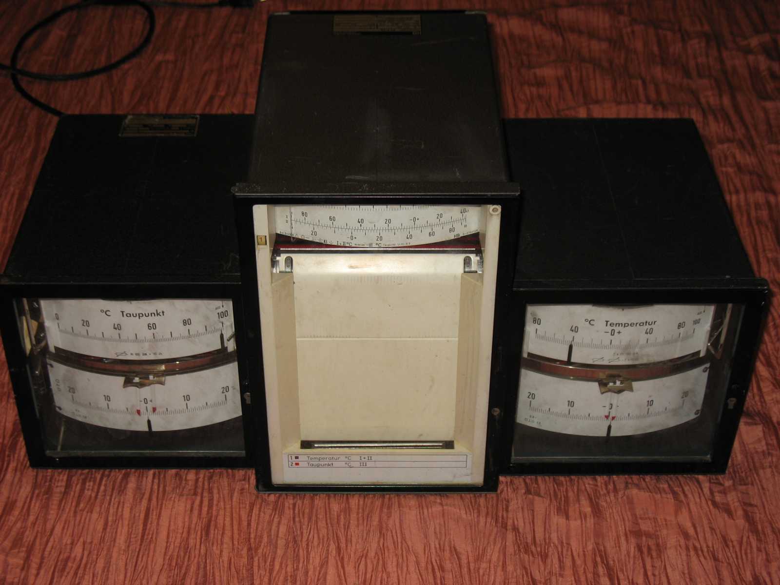

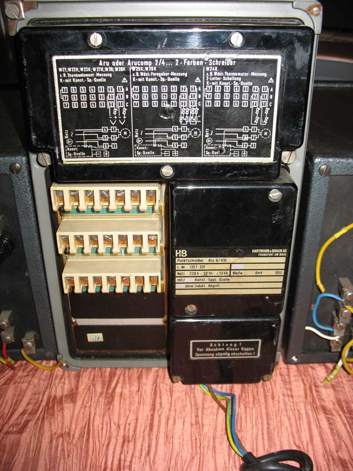

    Zgodnie z tytułem proszę o rozpoznanie urządzeń zamieszczonych na zdjęciach. Będę wdzięczny także za wycenę takiego zestawu urządzeń.
    Coś podobnego znalazłem na stronie:
    Link
    Jak na razie mogę się domyślać jedynie, że mogą to być jakieś mierniki temperatury z rejestracją na papierze.
    Identyfikacja urządzeń ze zdjęć – mierniki temperatury z rejestracją na papierze, wycena Identyfikacja urządzeń ze zdjęć – mierniki temperatury z rejestracją na papierze, wycena Identyfikacja urządzeń ze zdjęć – mierniki temperatury z rejestracją na papierze, wycena Identyfikacja urządzeń ze zdjęć – mierniki temperatury z rejestracją na papierze, wycena Identyfikacja urządzeń ze zdjęć – mierniki temperatury z rejestracją na papierze, wycena
    Jeśli jest odpowiedniejszy dział, aby zadać to pytanie to proszę moderatora o przeniesienie wątku.

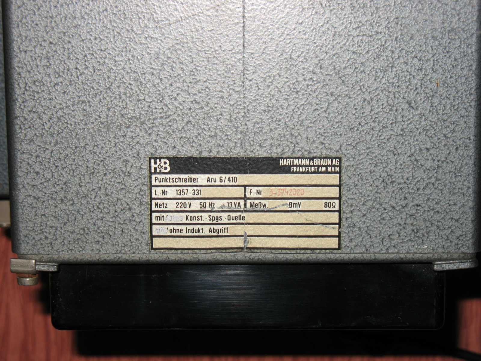

    Największe urządzenie jest to rejestrator temperatury z możliwością podłączenia termoelementów, czujników Pt 100 i jeszcze czegoś.
    Jest chyba dwukanałowy. Rejestracja odbywa się na taśmie papierowej z przesuwem 20 mm/h, przy pomocy tasiemek nasączonych tuszem.
    Reszta to wskaźniki (bez rejestracji). Te z napisem "Temperatur" i "Taupunkt" współpracują z czujnikami temperatury Pt 100 z oporem linii 10 ohm. Pod nimi są wskaźniki (zdjęcia nie pokazują dokładnie przodów i nie mogę określić z jakimi czujnikami współpracują) z możliwością ustawienia progów sygnalizacyjnych /minimum i maximum/, można je zastosować jako np. regulatory, sygnalizatory.
    Generalnie to sprzęt rzadko już spotykany. Cena... cóż wart tyle ile ktoś za niego chce dać :D.
