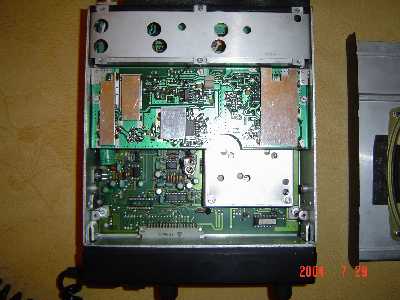

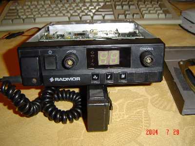

    Witam Szanownych Grupowiczów,
    Parę dni temu kupiłem dwa radiotelefony firmy RADMOR i nie wiem co to za modele, usuniteto z nich tabliczki znamionowe. Widok od frontu to dwie gałki a pomiędzy nimi dwucyfrowy wyświetlacz zielony. W środku płyta główna ma oznaczenie H2212 na niej ekranowane pudełko chyba "synteza" a w środku jakieś generatory z następującymi oznaczeniami: 3044-8100/2 i drugi 3044-8100/3 + generator FUS 10,5MHz. Prawdopodobnie jest to 3045/3 ale nie mogę tego potwierdzić. Poszukuję do tego serwisówki i opisu przestrojenia na 2m i 70cm.
    Myślałem o dołożeniu jakiegoś obwodu tak abym mogł przestrajać płynnie te pasma? Czy to jest możliwe? Proszę o pomoc opisy techniczne i porady.
    Co w środku:
    Płyta syntezy H2212
    Płyta radiowa C018
    Płyta w pudełku ekranowanym C012
    Generatory: 3044-8100/2 oraz 3044-8100/3
    Oscylator Kwarcowy FSU 10,5MHz F/94
    Scalak PROM na płycie H2212 R-20/3
    73
    Kjell

    Zrobilem dwie fotki i tutaj je prezentuję może to Wam pomoże.

    Na 70cm da się to przestroić, natomiast 2m w zasadzie nie wchodzi w grę. To są radiotelefony z pasma 300MHz. Schematy są na elektrodzie, opis przestrojenia też możesz dostać.
    Płynne przestrajanie to rezygnacja ze stabilności syntezy, chyba że pod tym stwierdzeniem rozumiesz przestrajanie co kanał. Na paśmie 70cm nie ma sensu płynne przestrajanie. Obowiązuje raster międzykanałowy i wszyscy pracują na konkretnych kanałach.

    Z tego co udało mi się dowiedzieć model RADMOR'a o którym tu mowa to seria 3005, jest produkowany od 1995 roku. To już dość długo go klepią, model chyba 3045 na 300 Mhz. Ale to należy jesczcze sprawdzić, jest też grupa ludzi którzy twierdzą, że to model z rodziny 3004. Bądź tu mądry.

    To model serii 3005. Jezeli toto pracuje na 300MHz to jest to 3045. Mialem identycznego ale do przestrojenia na 70cm chyba lepiej wziasc 3044 (w 3045 jest montaz smd) - poza tym do 3044 jest dokumentacja na elektrodzie a do tego to tylko w radmorze mozna kupic. Mialem kiedys 3035 (wystarczyla zmiana proma i juz pracowal na 2m). Ciekawe, ze w tym rtf siedza dwa promy - jeden steruje synteza a drugi siedzi w panelu przednim i odpowiada za wyswietlanie odpowiedniej numeracji kanalow (maksymalnie mozna ich 10 wrzucic bo na tyle pozwala przelacznik obrotowy).

    Radmor już nie produkuje tego modelu. Było kilka wersji tego radiotelefonu, ale po zdjęciach widzę, że to jest ta najbardziej popularna.
