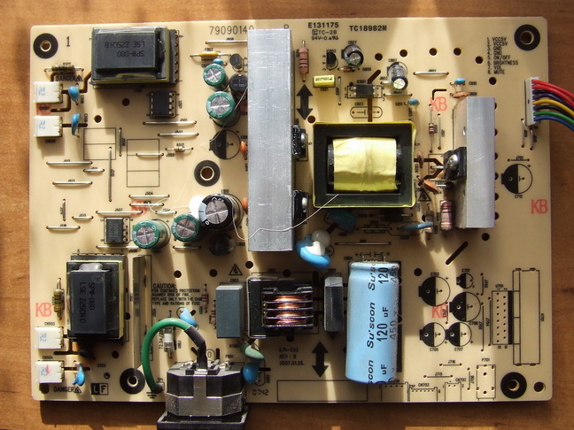

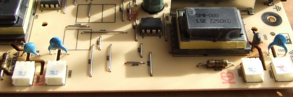

    Mogę prosić o radę, wychodzi, że poszedł kondensator ceramiczny 12pf, 3kv, jednak pewności nie mam, bo odczytać nie można. Przy okazji mogę prosić o info gdzie takowy mogę kupić?

    Jeżeli on Ci poszedł to będziesz miał trochę więcej uszkodzonych elementów. Odczytać możesz wartość na pozostałych trzech, one są takie same.

    Tak też zrobiłem, co jeszcze mogło "polecieć"?
